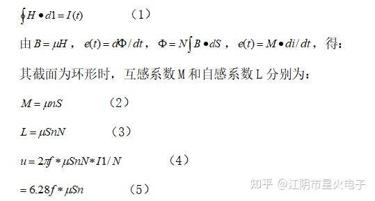

罗氏线圈测量电流的理论依据是法拉第电磁感应定律和安培环路定律(见图1:罗氏线圈工作原理),当被测电流沿轴线通过罗氏线圈中心时,在环形绕组所包围的体积内产生相应变化的磁场,强度为H,由安培环路定律得:
上式中,H为线圈内部的磁场强度,B为线圈内部的磁感应强度,μ为真空磁导率:4π*10-7,N为线圈匝数,n为单位长度下的线圈匝数,S线圈的截面积,u为线圈输出电压值。由公式4可见,线圈二次输出电压值和频率f、线圈截面积S、绕线的密度n3个关键因素有关系。
(1)频率f:在不加积分器的情况下,罗氏线圈的输出和频率成正比的关系,即是60HZ的输出比50HZ的输出多出20%,也就是说,频率越高的被测电流罗氏线圈感应的输出信号就越大,频率越高的电流越容易被检测;
(2)绕线的密度n:绕线密度与输出成正比,单位长度绕的线越多,即绕线密度n越大输出越大;
(3)线圈截面积S:线圈截面积越大,输出信号就越大,要取得较大的输出信号,可以采用截面较大的骨架。

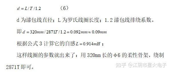

设计举例:客户要设计一个罗氏线圈,一次导体是个电缆,电缆直径是100mm,罗氏线圈的规格是1000A/0.1V,50HZ。
设计思路:罗氏线圈不用考虑到饱和,但是要测试100mm直径的电缆,那罗氏线圈的周长需要100mm*π=314mm,我们可以留点余裕,那线圈设计到320mm,线圈的截面采用常规的6mm直径管。
按照公式4,先计算出n=8972T/M
那么320mm要绕的圈数为:n=8972T*0.32=2871T
确定了线圈匝数,再来确定线径,罗氏线圈的输出信号电流非常小,所以几乎不用考虑线径的电流密度,直接考虑如何排线以保证绕线均匀为准。线径d可以按如下计算:

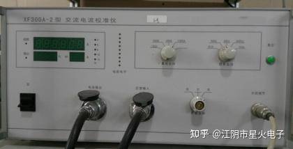

罗氏线圈做好后的测试,一般采用工频大电流发生器给罗氏线圈信号,同时用高阻抗万用表测其输出电压值。
图为:我公司使用大电流发生源(1KA)
本例的测试,可以用1000A工频交流通进罗氏线圈,同时测其二次电压是否是0.1V即可。如果没有1000A的工频大电流,亦可采用较小的电流源,如100A,那么输出只要测试到0.01V即可,当然再小的电流源就不建议使用了,因为罗氏线圈没有磁芯,周围的干扰信号对小电流测试影响太大,导致测试误差很大。

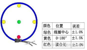

(3)线圈接插口:常规的柔性罗氏线圈都有一个接插口来方便安装,但是一般的接插口设计中间都会留下空隙(见图2,罗氏线圈接口处),这样出现的问题就和绕线平整度一样,可以说问题比绕线平整度不均的问题风味严重,因为接插口由于没有进行绕线,所以其互感器系数明显低于其它部位,一次导体距离接插口越小,这种误差就越大。(见图3,常规罗氏线圈误差示意图)
图2 罗氏线圈接口处
图3 常规罗氏线圈误差示意图

首先罗氏线圈低端电流(准确级5%的点)是否补偿了,在我的一篇《互感器中几个模糊名词解析》中已经讲到,准确级是四个点(5%、20%、100%、120%)的比值差和相位差共同组成的。因为罗氏线圈的低端点误差是非常大的,当然在生产中是可以通过软件补偿,但实际使用时,可能在不同环境中,那么在不同的环境中它的电流低端点很容易受到不同的干扰,受到不同的干扰,它的误差又会形成不同的变化,那你的补偿就会失效。
其次,罗氏线圈不同位置的误差如何进行补偿(见图3),现在的软件应该还没有智能到判断用户使用罗氏线圈的位置,如果以后软件智能了,例如发现客户使用位置在黄色块,立刻启动黄色块补偿数据,那样我相信还是可以的,但不是现在。
所以说,罗氏线圈的误差真正取决于罗氏线圈本身,而不是在积分器上,起码现在不是。
