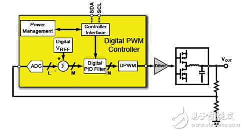

数字电源转换极大地降低了产品设计人员的设计风险,并增加了设计灵活性。 图 1 显示了数字电源转换器的基本功能块,有了这些功能块就可以通过编辑参数来调节如输入、输出电压和电流限值之类关键设置,从而避免了因修改参数而必须重新焊接模拟替代元器件的需要。
数字电源转换器基本功能块原理图
图 1:数字电源转换器的参数是通过写入寄存器来确定的。

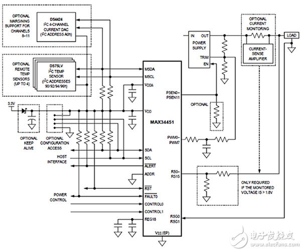

另一方面,还有大量符合 PMBus 规范的电源管理 IC (PMIC),如 Maxim MAX34451,它们能连接到 PMBus,并能监控多个转换器。 图 2 所示 MAX34451 能支持 16 个通道的电压或电流监控、12 个通道的定序和裕量管理,以及多至 5 个温度传感器。 电流监控可以通过如 Allegro Microsystems ACS723 隔离式电流检测 IC 之类设备来实现。
PMBus 兼容 PMIC 原理图
图 2:PMBus 兼容 PMIC 可以监视和控制 POL 转换器阵列。

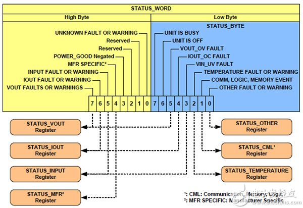

对于状态报告,STATUS_BYTE 指令可检查八个最关键的电源转换器故障的状态标记。 STATUS_WORD 是一个 16 位的状态字,不仅含有八个 STATUS_BYTE 标记,还有另外八个状态标记,包括其他故障或警告、以及一个电源不良标记。 这两个指令允许系统快速有效地检查转换器状态。 STATUS_BYTE 尤其有效,即使当总线上出现大量其它流量时,也可对重要指标进行检查。 若发现其中一个状态标记指示故障,系统可以查询相关寄存器的完整内容,以获取更多信息。 图 3 详细说明了状态字节和状态字的内容及其相关寄存器。
状态字节和状态字以及关联的条件寄存器原理图
图 3:状态字节和状态字以及关联的条件寄存器。
