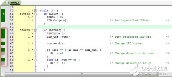

高级调试器(通常也是最昂贵的)配备 ETM 跟踪连接器,可以获得大量跟踪数据,这是使用 JTAG 或 SWD 的标准跟踪无法实现的。
使用高级跟踪功能,开发人员可以将调试器与商业工具链(如适用于 ARMKeil MDK-PRO)连用,来监视系统中的每一行代码在测试期间是否得到执行。如下例所示,针对 ARM 的 Keil MDK-PRO 与跟踪调试器一并运行,检测到了那些代码行在测试期间得到执行(图 2)。这种跟踪对于需要 100% 测试覆盖的安全关键型系统非常有用。在未测试代码之处,可能会潜藏错误并在以后导致问题。
在调试模式下运行的用于 ARM 的 Keil MDK-PRO 图片
图 2:在调试模式下运行并对软件执行分支分析的用于 ARM 的 Keil MDK-PRO。左侧的绿色块表示在测试期间得到执行的代码行。(图片来源:Keil)
