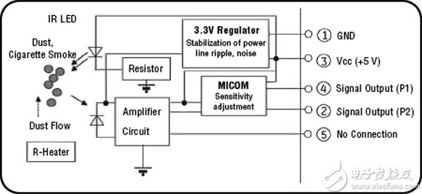

不论单独使用还是与其他传感器组合使用,SM-PWM-01C 灰尘传感器都旨在提供 PM 检测的直接替代解决方案。该器件集成了检测细小颗粒所需的全部元器件,包括稳压器、放大器、灵敏度控制子系统和气流室(图 2)。
Amphenol SM-PWM-01C 灰尘传感器示意图
图 2: Amphenol SM-PWM-01C 灰尘传感器是一个完整的信号处理系统,它对通过的颗粒进行红外检测,以生成对应小颗粒 (P1) 和大颗粒 (P2) 的脉冲宽度调制信号。(图片来源: Amphenol)
在传感器的灰尘检测室内,红外光发射二极管 (IR LED) 向通过的灰尘颗粒发出红外光。匹配的光电二极管检测反射的 IR,信号路径则将原始检测器的输出转换为一对采用脉冲宽度调制 (PWM) 的输出流。在检测室内,传感器使用将自身温度升高 40°C 以上的电阻器,以形成恒定的空气对流。因此需要将灰尘传感器安装在垂直位置(如图 1 所示)。

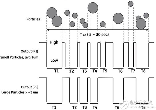

尽管 SM-PWM-01C 灰尘传感器无法对单独的颗粒计数,但它提供了一种方法,利用其 P1 和 P2 输出端口的 PWM 波形转换来检测不同相对大小的颗粒(图 3)。在每次输出时,一个有源低电平信号代表检测到一个颗粒。通过在软件中比较 P1 和 P2 的转换时间,工程师可以估算相对颗粒大小。
Amphenol SM-PWM-01C 灰尘传感器的 P1 和 P2 PWM 输出示意图
图 3: Amphenol SM-PWM-01C 灰尘传感器的 P1 和 P2 PWM 输出在检测到颗粒时转换为低电平,从而实现了借助一种简单的解决方案来估算局部环境内颗粒物的相对大小和浓度。(图片来源: Amphenol)
颗粒密度
颗粒大小当然不是 PM 检测唯一关注的指标。高浓度的 P10 和 PM2.5 可能给发病率带来直接影响。灰尘传感器的 PWM 信号提供了一种简单、有效的方法来确定相对浓度。Amphenol 将低脉冲占有 (LPO) 因数定义为每个输出信号低于相应的整体测量窗口的时间百分比。因此,根据图 3,P1 LPO = ∑(T1+T2+…+T8)/Top。Amphenol 利用自己的测试设施,演示了 LPO 与灰尘浓度之间的单调递增关系(图 4)。

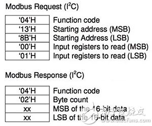

在传感器系统设计中,工程师可按各种输出模式使用 Amphenol T6713 CO2 传感器。该器件可设为生成与传感器范围成正比的 PWM 输出。它还支持 UARTI2C 接口模式,因此设计人员能够使用简单的标准连接连接到主机 MCU。该器件将 Modbus 协议用于 UART 和 I2C 通信。在 I2C 模式下,它采用 I2C 格式封装消息,而不是使用串行线路协议。该消息格式自身非常简单,根据请求块和响应块,将基本函数代码和相连字节用于相应的地址、寄存器或数据(图 6)。
Amphenol T6713 CO2 传感器的简单消息格式图片
图 6: Amphenol T6713 CO2 传感器在请求(顶部)和响应中使用了一种简单的消息格式,只需几行软件便可实现传感器操作。(图片来源: Amphenol)
