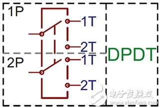

使用这类逻辑可以轻松理解开关的概念。另一个与 SPDT 相似的实例是双刀双掷 (DPDT) 开关。它看起来与图 2 相似,但有两个刀而不是一个刀。图 3 展示了 DPDT 的电路。
DPDT 电路图图片
图 3:DPDT 电路图。

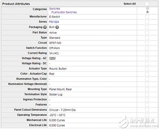

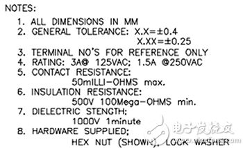

选择开关时需要记住的另一个要点是电气特性。如果电路需要 50 安,则不能使用额定电流为 10 安的开关。任何时候都要特别注意开关的额定电压和额定电流。甚至交流电压和电流与直流电压和电流之间也存在区别。制造商通常会同时提供两种额定值,但也不尽然。在评估开关的额定电压时,请注意制造商标注的电压类型。如果额定值为 125 VAC,则标注的是交流电压。如果额定值为 125 V,则标注的是直流电压。这一术语将会标注在产品的规格书或图纸上。在 Digi-Key 网站还可以做进一步的区分。E-Switch 的产品 PS1024ARED 具有交流额定值;但 Digi-Key 在线显示的是 125 V。这是因为该额定值列描述的是“额定电压 – AC”。图 4 展示了 Digi-Key 网站上的这一内容,图 5 则展示了 PS1024ARED 的额定值。
PS1024ARED 的产品属性图片
图 4:PS1024ARED 的产品属性。
PS1024A 的电气规格图
图 5:PS1024A 的电气规格图。
有一点在 Digi-Key 网站上不太明显,但在图纸注释中很容易看出,即此开关有多个不同的额定值。第一个额定值是 3 A @ 125 VAC,第二个额定值是 1.5 A @ 250 VAC。同一开关为什么会有两个额定值呢?这是因为功率同时取决于电压和电流。这两个额定值的额定功率相同。如果将以下数字代入功率计算等式,将会得出相同的数字。
等式 1
开关通常只有一个交流额定值,而没有直流额定值。确定交流开关的直流额定值可以使用一条经验法则。即,保留开关的最大额定电流(不论其为多少)不变,并将直流电压设为 30 伏。PS1024A 有两个额定值,3 A @ 125 VAC 和 1.5 A @ 250 VAC。依据此法则,开关可在不超过 30 VDC 的电压下承载 3 A 的额定电流。这是取自 Carling Technologies 的一条通用规则,被称为“直流经验法则”。开关往往还有一个额定马力。这是因为电感负载可能具有极高的涌流。额定马力适用于在交流电机中使用的开关。这并不表示这些开关不能在其他设备中使用,只不过这是在开关上标注该额定值的原因。

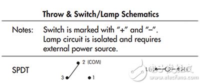

关于 KB16CKW01-5F-JF,很有意思的一点是,它有多少个端子。这是一个 SPDT 开关,通常只有 3 个端子,但该器件有 5 个端子。因为它是发光开关。许多开关是发光开关,并具有标称的发光电压。此开关具有 2.1 VDC 发光电压。说明文档中注明,2 号端子为公共端子,LED 将由端子 L (+) 和 L (-) 供电(如图 7 所示)。
KB16CKW01-5F-JF 的说明文档图片
图 7:KB16CKW01-5F-JF 的说明文档。

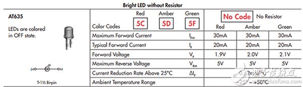

通常开关制造商会将整个系列集中在一份规格书中,因为一个零件与另一个零件之间的一些更改可能非常琐碎。不同的零件编号之间往往只有颜色的变化。LED 配件 AT635F 便是一个很好的例子。在说明文档中,仅列出编号 AT635 一个选项。之前提到的产品包含后缀“F”。图 9 显示的订购方案将“F”后缀标注为绿色 LED。订购方案的左侧是基本 LED 编号 AT635。中间列提供了红色、琥珀色和绿色选项。标记“绿色”的方框下面显示“5F”。这表示,编号 AT635F 对应的 LED 将为绿色。
图 9:KB16CKW01-5F-JF 的说明文档。

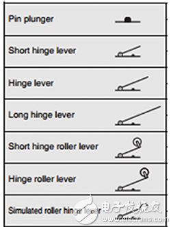

快动限位开关最常见的配件是致动器臂。致动器臂上通常会有滚子,有时直接用一根扁条,并且存在多种不同的配置类型。图 15 展示了适用于 D2VW 系列的几种致动器样式。
致动器样式图片
图 14:致动器样式。

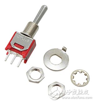

拨动开关是另一种常见的开关样式。这类开关通常采用与摇臂开关相似的面板安装形式。它们可以用于实现瞬时功能,但通常用于保持功能。用于面板安装用途时,它们的致动器通常看起来像一根棒球棒或一个螺纹衬套。图 16 展示了 E-Switch 的 200MSP3T1B1M2QEH。
E-Switch 200MSP3T1B1M2QEH 的图片
图 15:200MSP3T1B1M2QEH。

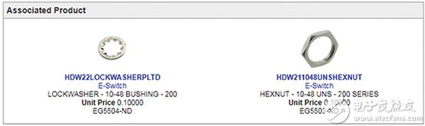

拨动开关的常见配件包括用于安装的锁紧垫圈和六角螺母。通常可以在 Digi-Key 网站产品页面底部的“相关产品”区域找到这些配件。如图 17 所示,200MSP3T1B1M2QEH 的产品页面中列出了这两种配件。
相关的锁紧垫圈和六角螺母的图片
图 16:相关的锁紧垫圈和六角螺母。
