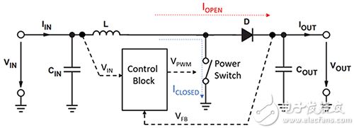

升压稳压器的关键元器件包括:电感器半导体开关,通常为功率 MOSFET;整流器二极管;集成电路 (IC) 控制块;输入和输出电容器(图 1)。
基本升压稳压器配置的示意图
图 1: 基本升压稳压器配置,显示当开关打开和关闭时的电流方向(图片来源: Digi-Key Electronics,基于 Texas Instruments 提供的原始资料)
当施加 VIN 电压且电源开关关闭时,电流沿着蓝色路径,通过电感器流到地。电感器将电能存储在其磁场中。二极管反向偏置,随着其存储的电能供应给负载,输出电容器两端的电压降低。
相反,当电源开关打开时,电流沿着红色路径流动,因为崩溃的磁场产生正电压,并通过正向偏置的二极管传输电感器电能,为输出电容器充电并供应给负载。
通过改变电源开关的占空比,控制块保持恒定的输出电压,以响应输入电压变化和负载变化。输出端的电阻分压器可为控制块提供电压反馈,以便调节占空比并保持所需的输出电压值。
除了这些基本功能之外,集成式设计还包括可选的保护功能,针对超温、输出短路、开路负载条件和输入过流等情况提供保护。
对基本电路的常见改进是使用第二个 MOSFET 替换二极管。第二个 MOSFET 充当同步整流器,在电源开关关闭时打开。其较低的电压降减少了功率耗散,同时提高了稳压器的效率。
在电池供电的设备中,更高的效率就等于更长的电池寿命,因而同步设计是一大优势。此外,便携式设备和可穿戴设备通常在空间上受到限制,因此面向这些应用的升压转换器具有很高的集成度。将电源元器件包括在封装中,将会限制其供流能力,但在电池供电设备的设计中,这个缺点是可以接受的。很多此类应用长时间处于关断模式,因而超低的静态电流消耗变得至关重要。

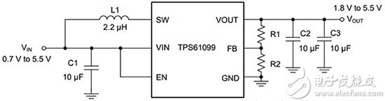

Texas Instruments 提供的 TPS610993YFFT 就是低功耗升压稳压器的一个例子(图 2)。这是一种同步器件,其静态电流仅1µA,但能提供高达 800 毫安 (mA) 的电流,并在低至 0.7 伏特的输入电压下产生 3.0 伏特的输出电压。该器件的设计目的是在轻负载条件下最大程度地提高工作效率。它可与碱性电池或充电电池(例如 NiMH 电池或锂离子电池)配合使用。
Texas Instruments 的 TPS61099x 系列的示意图
图 2: TPS61099x 系列能够从 0.7 伏特的输入电压提供高达 5.5 伏特的输出电压。(图片来源:Texas Instruments)
TPS610993 将电源开关和同步整流器集成到 6 焊球的晶圆级芯片尺寸封装 (WCSP) 中,尺寸仅为 1.23 毫米 x 0.88 毫米。由于尺寸小巧,它非常适用于光学心率监测仪、存储器液晶显示屏 (LCD) 偏置驱动器,以及类似的空间受限的应用。该器件是 TPS61099x 系列产品的成员,输出电压在 1.8 伏特至 5.5 伏特之间。

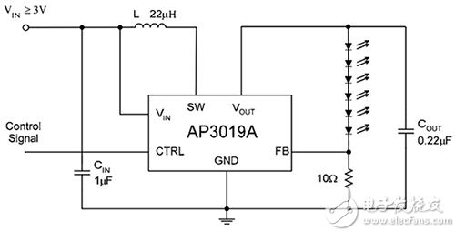

在一些升压应用中,将输出电压维持在设定值并非主要设计目标。在 LED 背光驱动中,所需的 LED 亮度是通过 LED 灯串的电流的函数,因此,流经分流电阻器的电流形成了控制器的反馈电压,并决定了升压电压。Diodes Incorporated 供应的 AP3019AKTR-G1 是经过优化的升压转换器的一个例子,适合在背光应用中驱动最多 8 个 LED 的灯串(图 4)。
包括专用功能的二极管 AP3019A 驱动器的示意图
图 4: AP3019A 驱动器的典型开关频率为 1.2 MHz,包括可控制 LED 背光灯串亮度的专门功能。(图片来源: Diodes Incorporated)
该器件专门针对空间受限的应用进行了优化,内部包括电源开关和二极管,开关频率为 1.2 MHz,允许使用微型外部元器件。AP3019A 采用 SOT-23-6 封装,能够提供高达 550 mA 的电流。
CTRL 引脚是专用的关断和调光输入:将该引脚连接到 1.8 伏或更高的电压可启用器件;连接到 0.5 伏或更低的电压可禁用器件;应用脉冲宽度调制 (PWM) 信号可实现 LED 亮度控制。
