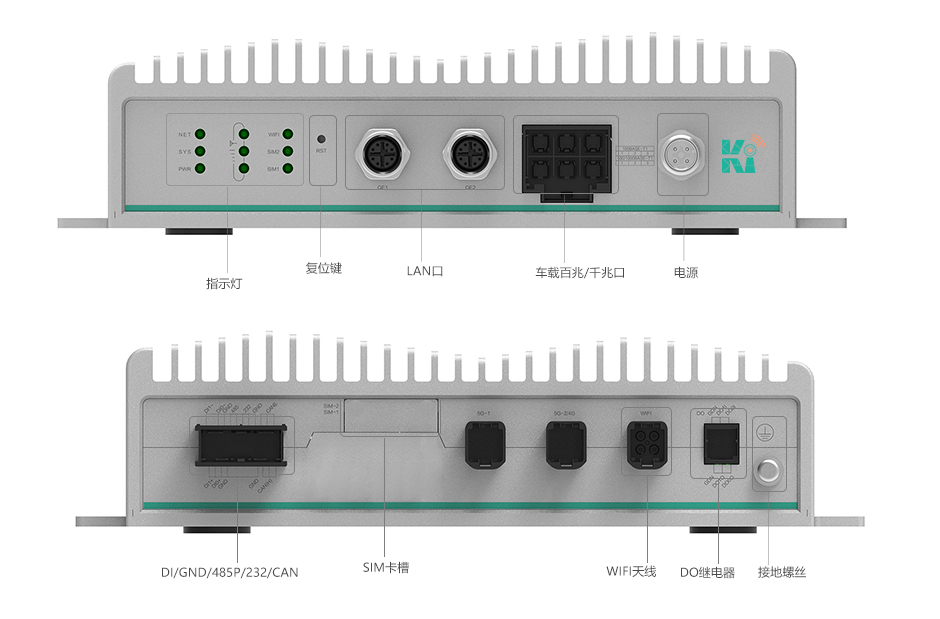

核心交换能力是选型成败的第一要素。SV910-N同时支持3路1000/100BASE‑T1车载以太网、3路100BASE‑T1接口以及2路1000/100BASE‑TX标准以太网接口,实现车载网络与外部网络的高速交换互联。
T1接口满足车内单对以太网布线需求,兼顾千兆与百兆链路;标准TX接口便于与测试台架、工程笔记本或既有外部网络快速对接。这样的端口编制,能在不改动既有拓扑的前提下,把车内外数据通路打通,减少中间环节与布线复杂度。
多协议数据汇聚是车载系统的常态。SV910-N集成2路CAN总线以及RS232/485串口,方便把传统总线设备接入以太网骨干,实现多协议数据的统一交换与管理,满足“车载多协议数据交换”的诉求。无论是采集关键信号,还是打通不同通信制式之间的通道,这种内置式的多协议支持,都能有效降低额外网关与转换模块的依赖。
在IO控制与状态感知方面,SV910-N提供2路DO(继电器)与2路DI(含一路干节点输入、一路湿节点输入)。DI用于采集离散状态,DO用于联动外设执行,既能做基础的状态触发,也能配合上层策略实现简明可靠的控制闭环。输入电压检测、上报与报警功能,则用于第一时间识别供电异常,形成“监测—告警—联动”的安全链路,帮助系统更从容地应对电源波动。
时间统一是数据对齐的前提。SV910-N支持PTP,为各接口上承载的报文提供一致的时间基准,有利于跨端口、跨协议的数据协调与记录对时,提升回溯分析与过程复现的准确性。对需要把不同来源的数据进行一致性处理的应用而言,这是不可或缺的能力要素。
基于以上能力,常用场景可以归纳为:车内以太网与外部网络的高速互联(通过1000/100BASE‑TX接口实现快速接入与数据导出);多协议数据采集与交换(以太网与CAN、RS232/485的集中汇聚与转发);离散量监测与外设联动(DI采集、DO继电器输出建立简洁控制链路);供电状态监测与告警(输入电压异常的检测、上报与报警);以及基于PTP的统一时间基准(便于不同接口与不同协议的数据对齐与记录)。
因此,选择车载交换机时,可以用SV910-N的能力清单作为对照表:是否具备3路1000/100BASE‑T1、3路100BASE‑T1与2路1000/100BASE‑TX的组合,是否内置2路CAN与RS232/485满足多协议数据交换,是否具备2路DO与2路DI(包含干、湿节点)以完成现场联动,是否支持输入电压检测并提供上报与报警,是否原生支持PTP以统一时间基准。把这几项逐一核对,就能在保证功能完备的同时,避免无效堆料,得到更契合实际需求的配置方案。
