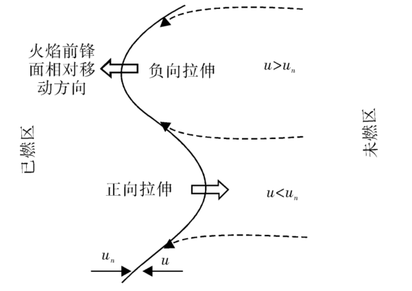

    深视智能高速相机:助力火焰成像解析胞化全过程
    全过程。近年来,针对乙醇、氢气及大分子碳氢燃料的胞状不稳定性研究表明,火焰锋面作为密度间断面的流管效应:正曲率锋面使流线发散、流速降低,火焰进一步向未燃区推进;
