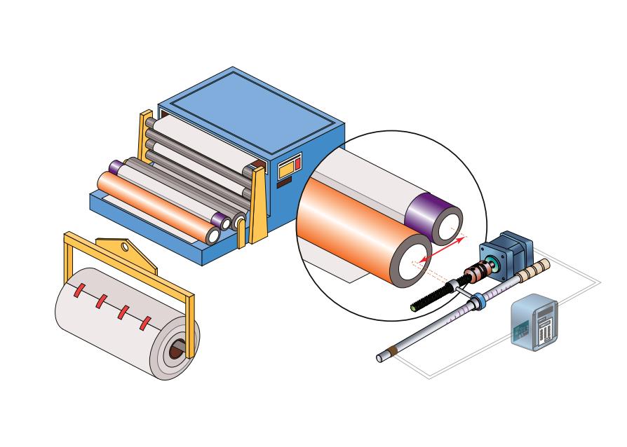

这类传感器还可在单根波导上搭配多个定位磁体,因此适用于需要获取同一轴向上多个部件位移信息的场景,例如卷筒分切机的刀片位移检测。

在纸幅加工过程中,基于磁致伸缩技术的线性传感器可追踪
