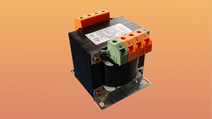

“凌晨两点,控制柜里嗡嗡响,巡检以为是风机,结果关掉风机后声音更大了……”——这是某食品厂值班长在论坛里贴出的录音。
噪音,往往被忽视,却是CXK控制变压器寿命的“早期预警”。硅钢片再平整,也怕两点:应力与谐波。
先说应力。CXK出厂前会做退火处理,把冲片应力降到50 MPa以下,可运输途中磕碰、安装时螺丝对角紧固不均,都会在接缝处重新产生200 MPa以上的局部应力。应力一高,磁致伸缩系数从28×10⁻6蹿到35×10⁻6,噪音立刻+6 dB。
再说谐波。现场实测,同一台CXK控制变压器,在总谐波畸变率THD=8 %的电网里,噪音比THD=3 %时高10 dB。原因是硅钢片在250 Hz以上频率的附加损耗成倍增长,片间振动频率叠加,声音从低频“嗡”变成高频“啸”。
wKgZO2ij65GACy48AAGBJDRAb18406.pngCXK控制变压器
如何降噪?
1.安装时,四颗M4螺丝用扭矩批按对角顺序拧到1.2 N·m,再复测一次,应力就能降回来。
2.如果现场谐波偏高,可在CXK初级并联一只7 %电抗率的串联电抗器,THD降到5 %以内,噪音立刻降8 dB。
3.还有一种“土办法”:在CXK底部垫2 mm厚的丁基橡胶垫,让振动通过弹性体衰减,实测可再降3–4 dB。成本不到一杯咖啡钱,却能让夜班不再被投诉。
有人担心,降噪会不会影响散热?CXK的温升设计余量是75 K,丁基橡胶垫只挡住底部,侧面和顶部散热片依旧敞开。连续运行8小时,外壳温度最多上升2℃,在允许范围内。
写到这里,想起论坛里的一条回复:“原来不是变压器质量差,是我安装太随意。”
所以,当CXK控制变压器开始“唱歌”时,不妨先检查安装扭矩和谐波记录——别让铁芯替你的疏忽背锅。
