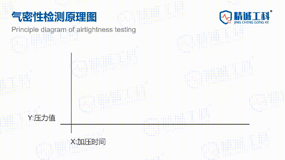

气密性测试仪的工作核心是压力监测技术。设备通过向产品内部充入压缩气体,然后监测压力的变化规律来判断密封性能。
气密性检测原理动画示意图
这个过程遵循一个简单而精确的物理原理:完全密封的容器内,压力应该保持恒定。任何压力下降都意味着气体从某处泄漏,而泄漏量的大小直接反映了密封缺陷的严重程度。
