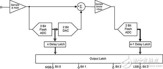

可通过将转换操作分解为两步或更多步并在每一级转换较少的位数,来减少闪速转换器中的比较器数量。如果将闪速 ADC 拆分为两个部分,则称其为两步式或分段式 ADC。如果将其拆分为两个以上的部分,则称其为流水线 ADC。两步式 ADC 仍能以每秒几百兆次采样 (MS/s) 的速率进行采样(图 2)。
4 位两步式或分段式 ADC 的功能框图
图 2:4 位两步式或分段式 ADC 的功能框图显示,它将 4 位转换器分解为两个 2 位转换器,以减少比较器的数量。(图片来源:Digi-Key Electronics)。
此两步式转换器将需要 15 个比较器的 4 位转换器分解为两个 2 位的分段。每个分段使用三个比较器,共计六个比较器。该转换器的工作原理是先转换两个最高有效位 (MSB)。第一个分段的数字输出包含一个数模转换器 (DAC),用于将信号转换为模拟值,并从输入信号中将其扣除。
所得的差值会被放大,并用于转换两个 LSB。然后在输出锁存器中捕获组合结果。该转换过程将会重复两次,因此最大采样率将会低于闪速转换器的采样率。例如,Analog Devices AD9203ARUZRL7 便是一个 10 位、40 MS/s 流水线 ADC,可用于解决高速模数转换存在的问题。

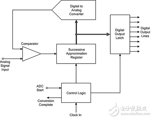

当应用需要更高的分辨率,同时不需要闪速或流水线 ADC 那么快的速度时,逐次逼近寄存器 (SAR) 转换器不失为一种不错的选择(图 3)。SAR ADC 的分辨率为 12 到 16 位,采样率高达 1 到 2 MS/s。
SAR ADC 提供良好分辨率的示意图
图 3:SAR ADC 以中低功率要求实现了良好的分辨率。(图片来源:Digi-Key)
与闪速 ADC 一样,SAR ADC 使用前置采样和保持或跟踪和保持电路,在转换过程期间维持样本值。源自采样和保持电路的信号将施加到比较器上。逐次逼近寄存器从量程中段开始,使用 DAC 将该值转换为模拟电压。
此“猜测”电压将与比较器的信号输入进行比较。如果比较器输出保持低电平,则将寄存器值递增四分之一量程。基本上,寄存器值按照两个步长因子降低或升高,直至比较器指示 DAC 转换的寄存器内容等于输入信号电压。这时,转换器会发出“转换完成”的信号,并将数字值锁存到输出锁存器中。
此转换时间与 ADC 分辨率成正比,而分辨率取决于寄存器的长度。SAR ADC 以中低功率要求实现了良好的分辨率。例如,Maxim Integrated 的 MAX11665AUT-T 便是一款低成本、低功耗的 SAR ADC。作为一款每秒 500 千次采样 (kS/s) 的 12 位 SAR ADC,它非常适合对传感器输出进行数字化。

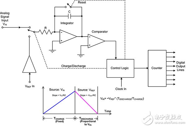

积分 ADC 具有高分辨率,同时可最大限度降低噪声影响。双斜率 ADC 是最常见的积分 ADC(图 4)。
双斜率积分 ADC 的方框图。
图 4:双斜率积分 ADC 的方框图中包含的图表显示了如何使用充电/放电时间确定未知的输入电压。(图片来源:Digi-Key Electronics)
一开始,输入连接到积分器。输入信号对电容器 C 进行固定时间充电。充电时间结束后,积分器被连接到基准电压。这会将电容器放电到比较器所确定的零值。同时有一个计数器会测量电容器放电所用的时间。该时间与充电周期内施加于电容器的输入电压成正比。借助已知的充电时间与测量的放电时间之间的简单关系,即可计算出输入电压。
由于信号输入被应用于积分器,因此积分器的均化效应会将任何噪声信号的影响降至最低。双斜率转换器是需要高精度的高分辨率应用的理想选择。常见的分辨率为 12 到 16 位,最大采样率可达 100 KS/s。
双斜率 ADC 最广为人知的应用是数字电压计(DVM 或 DMM)。Maxim Integrated 的 ICL7109CPL+ 型 12 位三态输出 ADC 便是一种双斜率转换器,适用于以高达每秒 30 次的速率测量压力、速度或流量等模拟信号。
