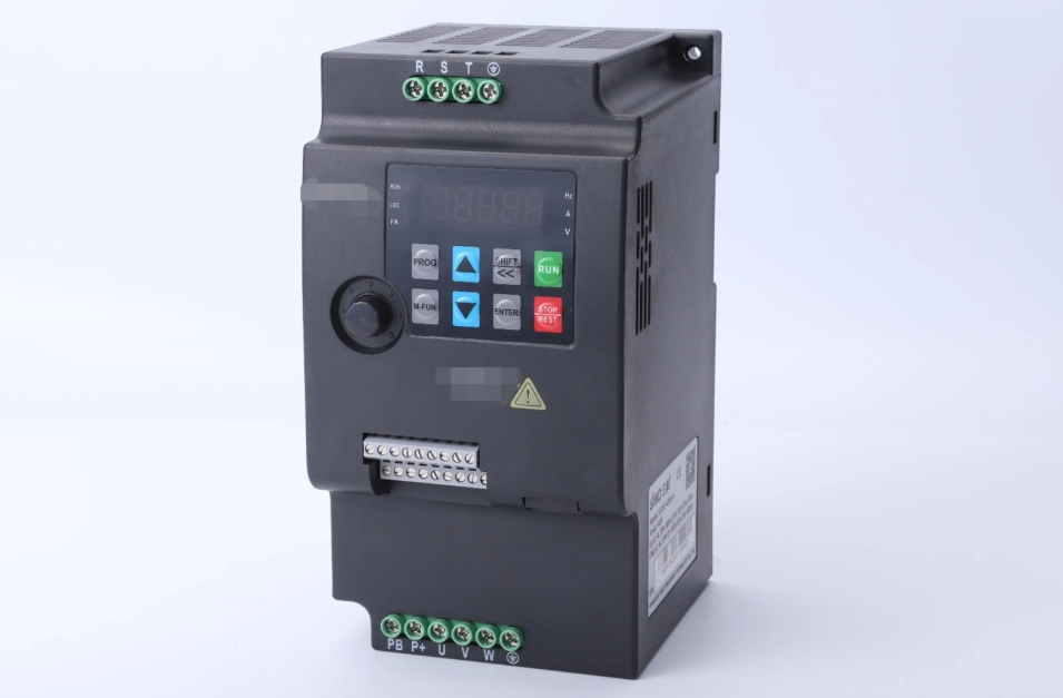

变频器作为现代工业自动化领域的核心设备,其节能原理一直是技术创新的焦点。高端变频器通过先进的电力电子技术和智能控制算法,实现了显著的能源效率提升,成为工业节能降耗的关键工具。本文将深入解析高端变频器的五大节能原理及其实际应用价值。
一、动态调速与负载匹配原理
传统电机在恒速运行模式下,往往存在"大马拉小车"的能源浪费现象。高端变频器通过实时监测负载变化,动态调整电机转速,实现"按需供能"的精准匹配。以风机、水泵类平方转矩负载为例,当流量需求降低时,转速仅需轻微下降即可大幅降低能耗。实验数据表明,转速下降20%,功耗可降低近50%。这种非线性节能特性源于流体力学中的相似定律——流量与转速成正比,而功率与转速的三次方成正比。某石化企业采用ABB ACS880系列变频器改造离心泵后,年节电量达35万度,投资回收期不足两年。
二、电压-频率协同控制技术
高端变频器采用矢量控制或直接转矩控制(DTC)等先进算法,构建精确的V/f曲线。不同于普通变频器的固定比例调压,高端产品能根据负载特性自动优化电压输出。当电机轻载时,自动降低励磁电压以减少铁损;重载时则提升电压保证转矩输出。西门子G120X系列采用的"ECO模式"可在空载时降低30%的定子电压,使电机损耗下降15%以上。这种自适应调节技术特别适用于注塑机、压缩机等变负载场合,避免传统电机长期处于过度励磁状态造成的能源浪费。
三、再生能量回馈系统
在起重机械、离心机等位能性负载场合,高端变频器配备双向IGBT模块和直流母线储能装置。当电机处于发电状态时,能将制动能量转化为600V以上直流电,或通过有源前端(AFE)技术逆变为工频电能回馈电网。三菱FR-A800系列的回馈效率可达97%,相比传统制动电阻方案节能40%。某港口集装箱起重机改造案例显示,每台设备年回收电能超8万度,相当于减少80吨碳排放。这种绿色设计不仅节约能源,还解决了电阻发热带来的环境温升问题。
四、多维度能效优化算法
现代高端变频器内置人工智能能效优化器,如施耐德ATV630搭载的"节能顾问"系统。通过机器学习分析历史运行数据,自动建立最佳能效模型:在启动阶段采用S型加速曲线降低冲击电流;在稳态运行时实施最小电流搜索控制;对于多电机并联系统,还能智能分配负载实现"群控节能"。某纺织厂应用该技术后,空调系统综合能效比(SEER)提升22%,电机温升降低8℃。这些算法还能通过数字孪生技术进行虚拟调试,提前验证节能方案可行性。
五、全生命周期损耗管理
高端变频器从器件选型到系统设计均贯彻节能理念:采用碳化硅(SiC)功率模块使开关损耗降低70%;优化散热设计减少30%的冷却能耗;休眠唤醒功能可在设备闲置时自动进入低功耗模式。丹佛斯VLT FC302系列通过预测性维护功能,保持系统始终处于最佳效率点,避免因器件老化导致的能耗上升。数据表明,良好的维护可使变频器终身能耗降低15-20%。
应用场景与效益分析
在中央空调系统中,变频器通过模糊PID控制实现冷冻水泵的变流量运行,较定频系统节能40-60%;在矿山皮带输送机上,采用带式变频软启动可减少50%的启动能耗;注塑机的伺服变频改造能使吨产品电耗下降25%。根据国际能源署统计,工业领域全面应用高端变频技术,全球年节电量可达7800亿度,相当于30座百万千瓦级火电厂的年发电量。
随着物联网和数字孪生技术的发展,新一代变频器正向着"系统级节能"进化。通过与企业能源管理系统(EMS)深度集成,实现从单机节能到生产线能效优化的跨越。不过也需注意,变频器的节能效果受安装环境、参数设置和维护水平等多因素影响。实践表明,专业的能效审计与持续优化比单纯设备升级更重要,这要求用户建立完善的能源管理体系,才能真正释放高端变频器的节能潜力。
未来,随着宽禁带半导体材料、AI预测控制等技术的突破,变频器节能效率还将持续提升。专家预测,到2030年,智能变频系统有望为全球工业领域再贡献12-15%的节能空间,成为实现"双碳"目标的重要技术支撑。企业在进行变频改造时,应综合考虑设备性能、系统匹配和投资回报周期,选择最适合的技术方案,让节能效益最大化。
