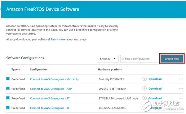

默认情况下,OTA库不包含在预配置的a:FreeRTOS软件包中。开发人员必须改为手动配置库和应用程序。这可以通过登录AWS IoT控制台并进入Amazon FreeRTOS菜单来完成。然后开发人员可以点击“新建”按钮开始创建自定义配置(图4)。
a:AWS IoT控制台中的FreeRTOS设备软件的图像
图4:从AWS IoT控制台中,通过单击软件配置菜单中的“创建新”按钮可以自定义a:FreeRTOS设备软件。(图片来源:Beningo嵌入式集团)

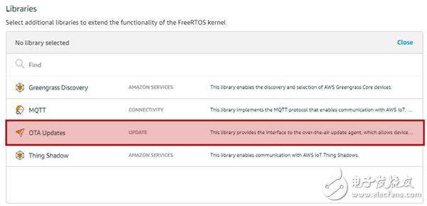

在这个例子中,开发人员可以选择CC3220SF-LAUNCHXL(图5)。以这种方式选择硬件平台将拉入所有特定于电路板的文件,包括驱动程序。但选择电路板不会自动带入OTA功能。在库部分下,开发人员需要添加OTA库(如图6所示)。这将包括所有的OTA库,包括开发人员可以参考或合并的演示示例。
将与a:FreeRTOS OTA功能配合使用的硬件配置图像
图5:选择将与FreeRTOS OTA功能配合使用的硬件配置。(图片来源:Beningo嵌入式集团)
将OTA更新库添加到a:FreeRTOS配置中的图像
图6:将OTA更新库添加到a:FreeRTOS配置中。(图片来源:Beningo嵌入式集团)
