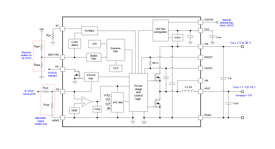

TPSM63603E 同步降压电源模块是一种高度集成的 36V、3A DC/DC 解决方案,将功率 MOSFET、屏蔽式电感器和无源器件组合在一个增强型 HotRod™ QFN 封装中。该模块在封装的角落有用于 VIN 和 VOUT 的引脚,用于优化输入和输出电容器布局布局。模块下方的四个较大的导热垫可实现简单的布局和制造中的轻松处理。
*附件:tpsm63603e.pdf
该 TPSM63603E 的输出电压范围为 1 V 至 16 V,旨在快速、轻松地在较小的 PCB 尺寸中实现低 EMI 设计。整个解决方案只需要四个外部元件,并且无需在设计过程中选择磁性元件和补偿部件。
虽然 TPSM63603E 模块专为空间受限应用中的小尺寸和简单性而设计,但提供了许多功能以实现稳健的性能:带滞后的精密使能,用于可调节的输入电压 UVLO,电阻器编程开关节点转换速率和扩频选项,用于改善 EMI,集成 VCC、自举和输入电容器,用于提高可靠性和密度,在整个负载电流范围内保持恒定的开关频率, 以及一个用于排序、故障保护和输出电压监控的 PGOOD 指示器。

方框图

4. 功能描述
  • 集成组件‌:包含MOSFETs、屏蔽电感器和无源元件
  • 控制功能‌:恒定频率FPWM模式,负输出电压能力
  • EMI降低‌:低噪声封装、双输入路径、集成电容减少开关振铃、扩频调制
  • 保护特性‌:精密使能输入、开漏PGOOD指示器、热关断、过流保护
