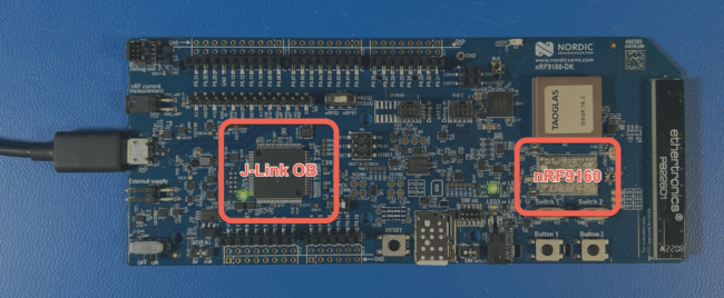

硬件配置
在下面的示例中,我将使用Nordic nRF9160 DK板。这款来自Nordic的开发套件在电路板中内置了SEGGER J-Link OB调试器,因此不需要外部J-Link调试器来跟进示例(SEGGER Ozone需要J-Link支持)。

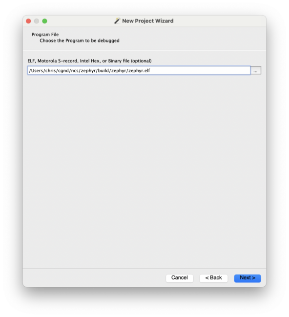

如果构建成功完成,你将看到我们在Ozone中启动调试会话所需的build/zephyr/zephyr.elf 文件

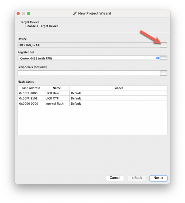

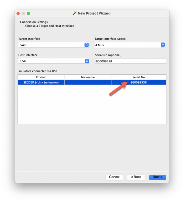

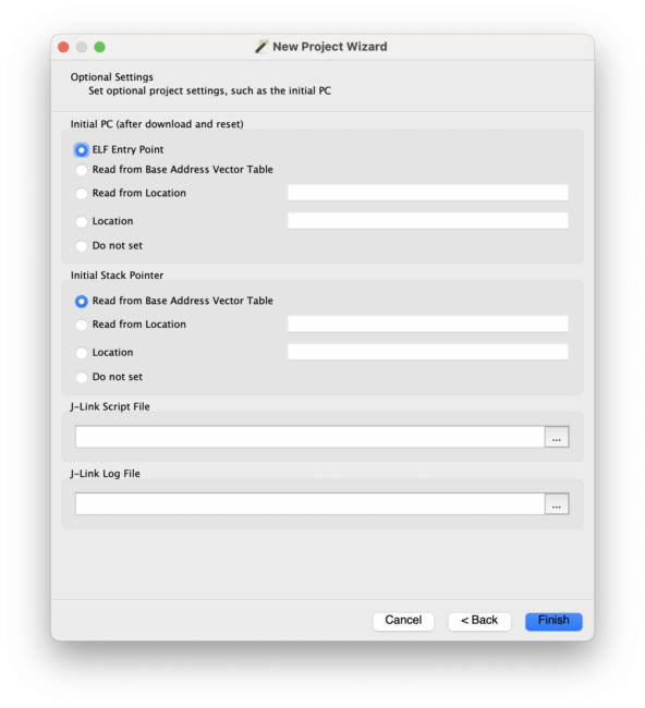

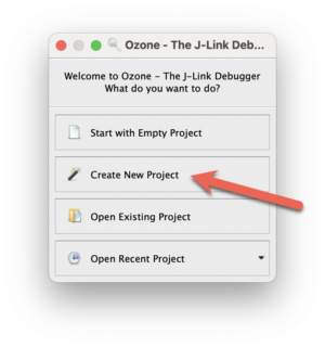

现在我们已经构建了固件,可以启动Ozone并使用New Project Wizard创建一个Ozone项目:
选择nRF9160_xxAA芯片。
选择使用J-Link仿真器
选择build/zephyr/zephyr.elf该文件在前面讨论中构建生成。
其他这些选择缺省。

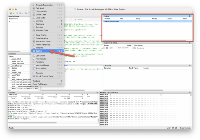

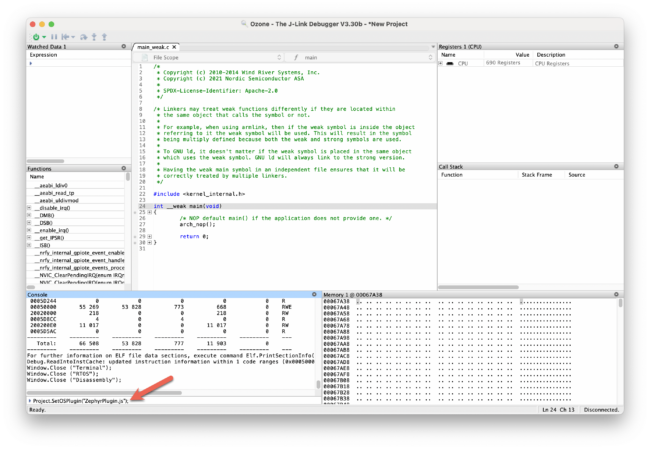

单击“Finish”后,您将看到Ozone项目窗口出现。在“Console”窗口中,运行以下命令以加载Zephyr RTOS插件:
Project.SetOSPlugin("ZephyrPlugin.js");
现在,应该在Ozone项目中看到一个新的“Zephyr”窗口(如果没有,请单击“View”→“Zephyr”以显示该窗口):

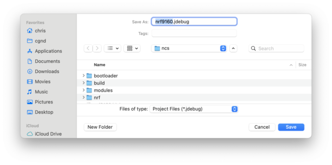

最后,保存项目文件,点击“File”→“Save Project as…”:

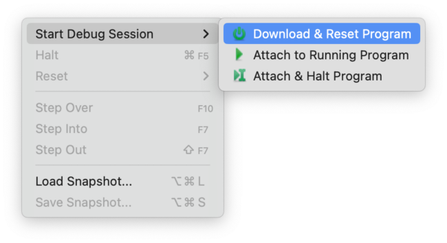

启动调试会话
现在我们已经配置了Ozone项目,我们可以启动调试会话了。
点击“Debug”→“Start Debug Session”→“Download& Reset Pro”

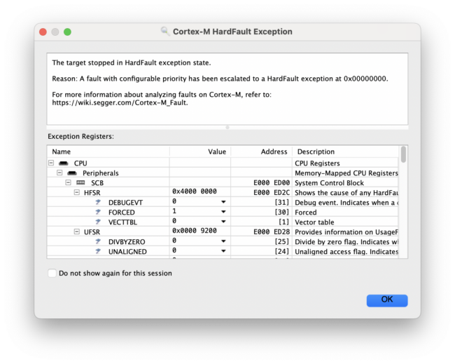

奇怪的是,当固件开始运行时,将看到一个弹出窗口,指示目标已停止在HardFault异常状态!
此时,您可能想知道这里发生了什么......
这里有一个提示:答案与多映像构建有关。

当我们针对_ns构建目标进行构建时,TF-M镜像会自动构建并与Zephyr应用程序链接。如果查看build/zephyr/输出目录,您将看到一个名为merged.hex的文件,这是一个合并文件,其中包含MCUboot引导加载程序(可选)、TF-M安全映像和非安全Zephyr应用程序。

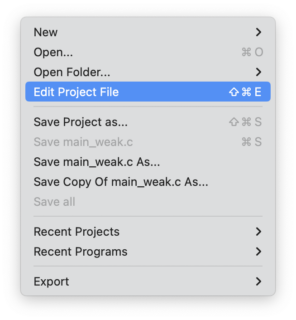

我们将直接在Ozone项目文件中进行一些更改,该文件可以通过单击“File”→“Edit Project File”在Ozone中打开:
烧写合并的映像
导航到Ozone项目文件的TargetDownload部分并添加以下内容,以将Ozone配置为刷写合并的图像(更改路径以匹配项目中的合并映像文件):

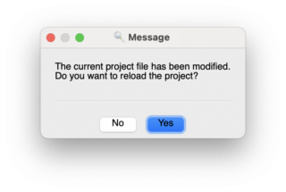

保存项目文件时,您应该会看到一个模式弹出窗口,询问您是否要重新加载项目。
选择“Yes”:
启动调试会话

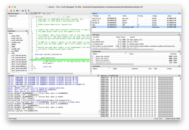

映像文件烧入到芯片后,你应该可以看到调试器停在main位置:

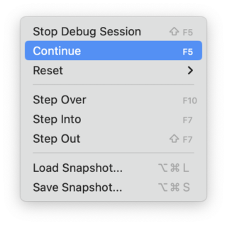

点击“Debug”→“Continue”:
这次固件可以正常运行没有出现异常。
