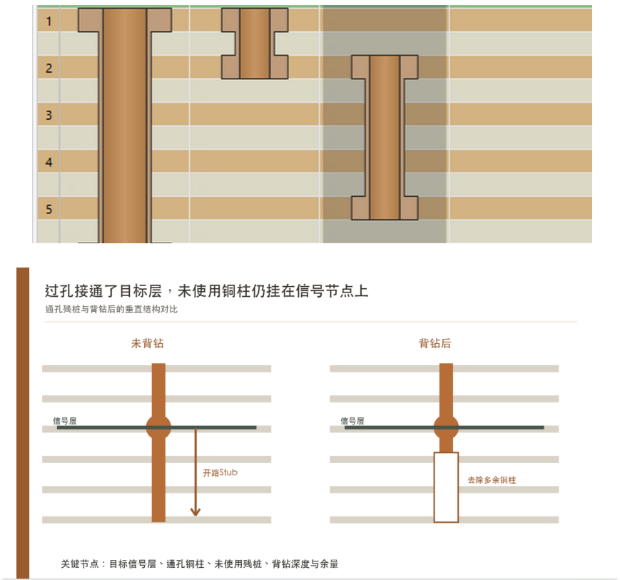

    高速信号过孔后变差,多出的铜柱在做什么
    PCB设计 · 高速过孔 · 残桩 高速信号过孔后变差,多出的铜柱在做什么? 信号换层以后,没用上的那段铜柱仍连在网络上  图 2  信号转出后,未使用铜柱仍连在同一节点 通孔把信号接到目标层后
    的头像 发表于 07-23 16:38 247次阅读
