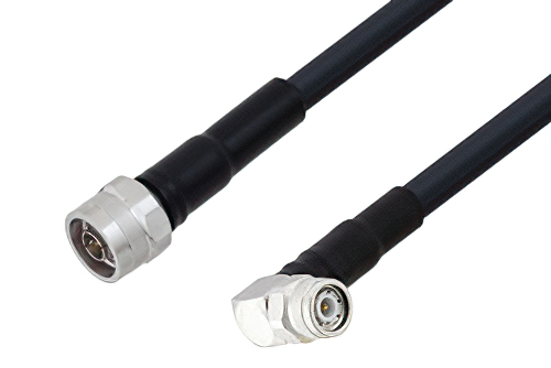

射频测试电缆在射频信号的传输测试等方面有着重要作用,以下是其维护保养指导:
一、日常使用中的注意事项
1.正确插拔
在插拔射频测试电缆时,应握住插头或插座部分,避免拉扯电缆本体。例如,对于常见的SMA接口射频电缆,不要直接拽拉电缆线来拔下插头,而是要轻轻捏住SMA插头的金属部分进行插拔操作。因为如果拉扯电缆,可能会导致电缆内部的芯线断裂或者屏蔽层受损,影响信号传输性能。
2.避免过度弯曲
射频测试电缆在使用过程中要避免过度弯曲。一般来说,不同类型的射频电缆都有其最小弯曲半径要求。例如,半刚射频电缆的最小弯曲半径相对较大,如果过度弯曲,会使电缆内部的导体和介质结构发生变形,从而改变电缆的特性阻抗,引起信号反射和损耗增加。在布线时,应尽量使电缆保持自然弯曲状态,避免出现锐角弯曲。
3.防止重压和踩踏
不要将重物放置在射频测试电缆上,也应避免人员踩踏。因为重压和踩踏可能会损坏电缆的外绝缘层和内部结构。在实验室或测试现场,如果有多条电缆铺设在地面上,应设置警示标识,防止人员不小心踩踏。
4.清洁接口
定期清洁射频电缆的接口。接口处如果有灰尘、油污等污染物,会影响连接的紧密性和信号传输质量。对于SMA、N型等接口,可以使用干净的棉签蘸取少量无水乙醇进行擦拭。在擦拭时,要小心操作,避免将棉签上的纤维残留到接口上。
二、存储时的保养
1.合适的环境温度和湿度
射频测试电缆应存储在温度和湿度相对稳定的环境中。理想的温度范围一般为15 - 35°C,相对湿度在40% - 60%。如果环境温度过高,可能会导致电缆的绝缘材料老化加快;如果湿度过高,可能会引起电缆金属部件生锈。例如,在潮湿的南方地区,如果不注意存储环境湿度控制,电缆的金属接口可能会生锈,影响其电气性能。
2.避免阳光直射
应将射频测试电缆存放在避免阳光直射的地方。长时间的阳光直射会使电缆的外护套老化、变脆,降低电缆的使用寿命。可以将电缆存放在有遮光措施的柜子里或者使用遮光罩进行保护。
3.正确的盘绕方式
在存储射频测试电缆时,要采用正确的盘绕方式。一般采用圆形盘绕,并且盘绕的直径不能过小。例如,可以使用专门的电缆盘绕工具,按照电缆的最小弯曲半径要求进行盘绕。错误的盘绕方式,如随意乱绕或者盘绕过紧,会使电缆产生应力,导致内部结构变形。
三、定期检查
1.外观检查
定期对射频测试电缆进行外观检查,查看电缆的外护套是否有破损、划伤,接口处是否有变形、磨损等情况。如果发现外护套有轻微破损,可以使用绝缘胶带进行包扎修复;如果接口变形严重,应考虑更换接口或者整个电缆组件。
2.电气性能测试
每隔一段时间(如半年或一年,根据使用频率而定),可以使用网络分析仪等仪器对射频测试电缆进行电气性能测试,主要检查其插入损耗、回波损耗等指标是否在规定范围内。如果发现插入损耗明显增大或者回波损耗超出标准,可能是电缆内部出现了故障,如芯线断裂或者介质受潮等,需要进一步排查和修复。
