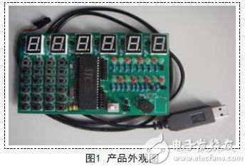

本显示器采用六个共阳极的数码管,按照通常的做法,六个数码管水平排列在产品的最上方,如图1所示,这样的设计可以方便的将控制系统的控制状态显示出来。下方采用的是40管脚DIP封装的单片机,所有并行口线都安排了插针,可以方便的实现系统的外部扩展,增强本显示器的可移植性。
采用透明的亚克力材料制作显示器的外壳,可以很好的进行可见光线传播,同时,可以坚固的固定电路板。

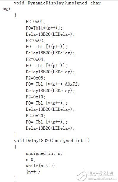

为了充分发挥C语言的模块化编程优势,将动态显示子函数封装为一个通用的模块,程序如下:
当需要显示器工作的时候,主程序只需将显示缓冲区的首个信息单元的地址通过子函数的形式参数传递到子函数的内部,通过子函数的处理,依次将显示缓冲区的数据全部显示出来。

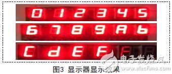

本显示器的显示效果如图3所示。
