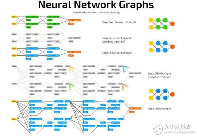

下图展示了以上描述内容的一些小样本网络及其连接。在不知道什么连接什么时,我就会使用它(特别是在做 LSTM 或 GRU cell 时):
