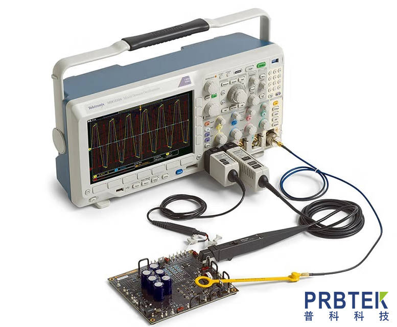

示波器电流探头是一种专用的电流传感器,它通过靠近测试电路并感应电流信号,将电流信号转换为电压信号,然后再将电压信号传送给示波器显示和测量。示波器电流探头一般包括感应元件、电流放大器和输出接口等部分。
二、准确测量电流冲击的原理
准确测量电流冲击,需要了解示波器电流探头的测量原理。示波器电流探头基于磁场感应原理,通过感应元件感应电流信号产生的磁场,并将其转换为相应的电压信号。当电流通过被测对象时,电流会在导线周围产生一个磁场,这个磁场会被感应元件所感应,然后转换为电压信号,进而通过放大器放大并输出到示波器上,最终呈现为电流波形。

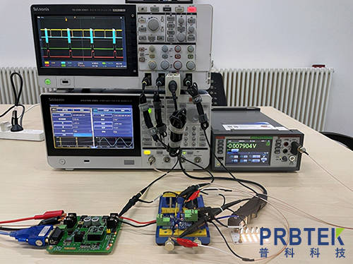

1. 了解被测电流的特性和要求:在测量之前,首先需要了解被测电流的特性,例如幅值、频率、波形等。同时,还需要确定测量的要求,例如测量范围、精度等。
2. 选择合适的示波器电流探头:根据被测电流的特性和要求,选择合适的示波器电流探头。示波器电流探头的选择应考虑其额定测量范围、频率响应、输出连接方式等因素。一般来说,选择频率响应高、测量范围宽的探头效果较好。
3. 连接示波器电流探头:将示波器电流探头的输出连接到示波器的输入端口上,并确保连接良好。在连接过程中要注意防止接触不良,以免影响测量结果。
4. 设置示波器参数:在示波器上设置合适的参数,例如选择正确的触发模式、设置合适的时间和垂直尺度、调整触发电平等。这样可以确保示波器能够正确地捕捉并显示电流信号的波形。
5. 进行测量和观察:根据实际需要,进行电流冲击的测量和观察。可以通过示波器屏幕上的波形显示来观察电流冲击的特征和参数,例如上升时间、幅值、持续时间等。
6. 分析和记录测量结果:根据测量的波形和参数,进行相应的分析和记录。可以使用示波器上的测量功能,对波形进行测量和分析,计算电流的峰值、平均值、有效值等。同时,也可以将测量结果记录下来,以备后续分析和比较。

1. 选择合适的探头:不同的被测电流信号需要选择不同的示波器电流探头。在选择探头时,需要根据被测电流的特性和要求,选择适合的频率响应、测量范围和连接方式等。
2. 防止干扰:示波器电流探头容易受到周围环境的电磁干扰。为了减小干扰,可以选择屏蔽效果较好的探头,并尽量远离干扰源。同时,在连接过程中要注意保持良好的接触,并使用屏蔽包覆进行屏蔽。
3. 注意安全:在进行电流测量时,要注意安全。如果测量的电流较大,应选择能够承受相应电流的示波器电流探头,并遵守相应的安全操作规程,以免引发安全事故。
4. 设置合适的参数:正确设置示波器的触发模式、时间和垂直尺度等参数,可以确保准确捕获和显示电流冲击的波形。根据实际需要和被测信号的特性,进行适当的参数调整。
5. 进行多次测量:由于电流冲击信号可能是瞬态的,建议进行多次测量,并取平均值,以提高测量的准确性。可以通过示波器的平均功能或者手动记录多次测量结果,进行统计和比较。
6. 参考其他测量方法:除了示波器电流探头,还可以考虑其他测量方法,例如霍尔效应传感器、电阻法测量等。可以根据实际情况选择合适的测量方法,以获得更准确的电流冲击测量结果。
