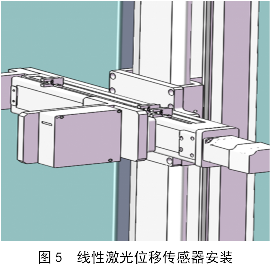

(1)凸台检测:凸台检测由一个线性激光位移传感器完成,如图5所示,线性激光位移传感器安装于X轴直线模组之上,由其带动传感器分别检测同一侧面的两个凸台,Z轴直线模组驱动其对部件轴向移动扫描,最后得到两个凸台面的全部尺寸。
(2)间隙检测:间隙检测由一个点激光位移传感器完成,点激光位移传感器安装于多自由度(最多4自由度,根据实际调节需要快速增减调节云台)微动平台上,整个机构则固定在Z轴直线模组之上。

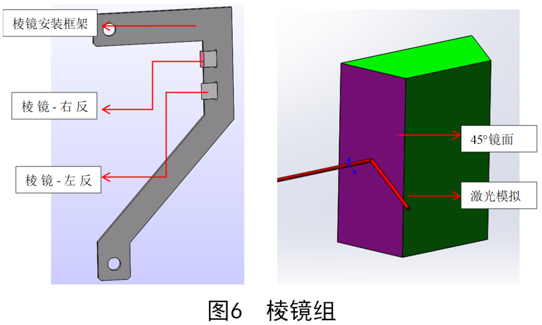

如图6所示,利用光线反射原理,制作一个微小的棱镜组合,棱镜组合的两个反向45°面为镜面,棱镜呈上下关系,将棱镜组合放入间隙,点激光射在45°面上反射到间隙的一面,便得到距离1,再上下移动棱镜,使点激光射到一个反向安装的棱镜之上,便得到距离2,由此得到间隙宽度。

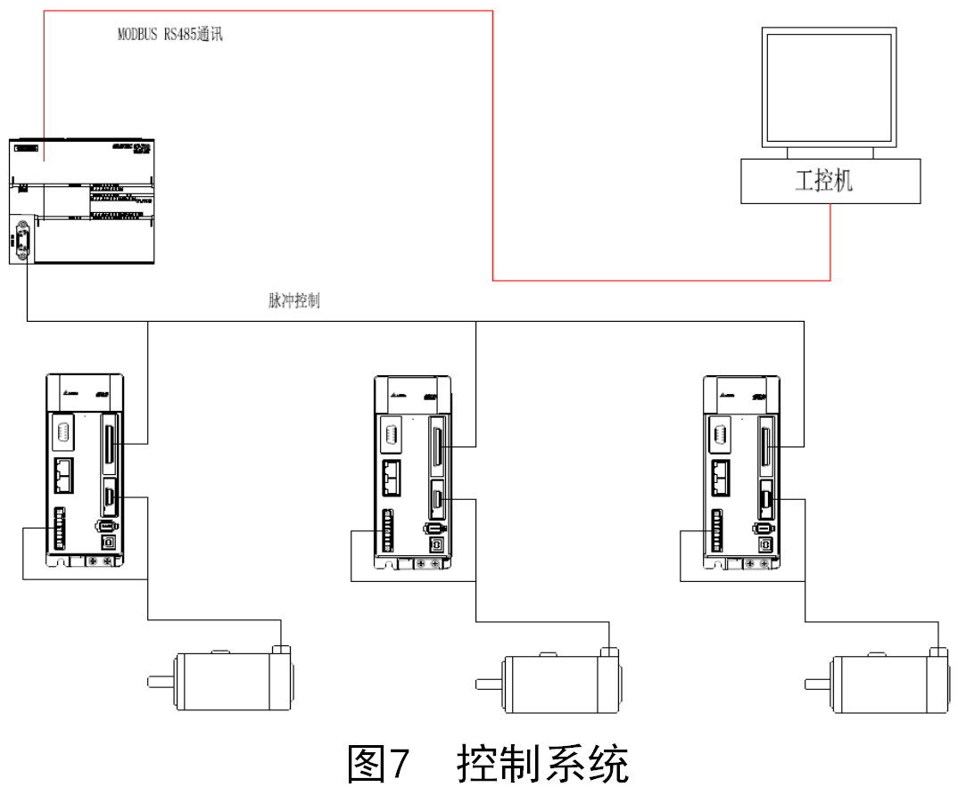

控制系统如图7所示,其主要实现旋转平台相关运动的控制。控制系统以光栅检测技术和可编程DSP控制器为核心,记忆检测位置,控制检测传感器自动移动或旋转至指定检测位置,并触发传感器进行下一步的检测工作;对机械装置传动误差进行实时监测;分别建立直线运动和旋转运动误差模型,将误差模型导入传动控制系统,实现对传动误差的补偿。
在本检测系统中,电控系统放置于操作台柜体内部。控制采用西门子PLC,控制端口预留多个冗余端口;设备电气整体可靠接地、接零;自动化设计有完善的保护和开放的程序接口;设备有自动保护装置,在安装工件、工件不到位时设备不能启动。

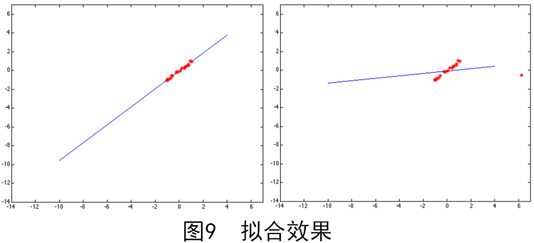

(2)信号处理误差修正方法:对于平面的拟合建模,如果采用应用最为广泛的最小二乘法进行拟合,虽然目标明确,优化会显得十分容易,但是其对异常值十分敏感,不易得到最优的拟合结果,鲁棒性很差,如图9所示。
为此,本项目引入基于随机抽样一致(RANSAC)算法,结合最小二乘法进行平面拟合。具体方法如下:
由Di=(zi-zi')2得到每个点到平面的距离之后,设定一个δ值(拟合点到平面的距离),若Di≤δ,则判定该拟合点处于拟合区域内,然后给该平面打分,得出该平面得分c2c1831c-9f01-11ee-8b88-92fbcf53809c.png。当拟合出所有平面后,找出得分最高的平面,即最优拟合平面。如果存在得分相同的平面,可以通过其累计误差最小来判断找出最优拟合平面,如图10所示。
根据空间坐标拟合工件的空间平面后,可以重绘工件的三维模型,进而判断出工件表面的平整度以及角的垂直度。
在软件系统中进行拟合时,为避免少数误差点对拟合的平面造成过大的影响,需要迭代进行多次拟合,并在每次拟合中根据点到上一次拟合得到的平面的距离,求出不同点在拟合过程中需要设置的权重,确保距离更远的点得到更小的权重,从而减少误差点对拟合的平面的影响。
