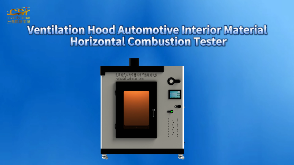

汽车内饰材料阻燃性能测试仪是依据ECE R118中附录6、GB8410-2006及美标FMVSS 571.302等标准规定的模拟燃烧性能安全试验;满足GB8410、GB38262、TL1010、GM6090M、DIN7520、GM9070P、FMVSS302、JIS D 1201、JASO M403、ISO 3795、ASTM D5132、QB/T 2729-2005等标准,适用于汽车(轿车、多用乘客车、载货汽车和客车)内饰材料水平燃烧特性的评定。实现功能:用于塑料等固体材料在水平和垂直放置时用小火焰点火源点燃后的燃烧性能的测试。
ECE R 118附录6水平燃烧率测试适用材料:填充座椅(包括驾驶员座椅)和其附件的成品填充材料、车顶里料、边壁和后壁里料,包括隔离壁、与热或声有关的材料、底板里料、行李架、加热和通风管道的里料、发光材料。
ECE R 118附录6水平燃烧率测试要求:如最差测试结果的水平燃烧效率不超过100mm/min,或在达到最后测量点之前火焰熄灭,表明测试通过。
ECE R 118附录7适用材料:车顶里料、行李架、安放在车顶的加热和通风管道的里料、行李架或车顶使用的发光材料。
ECE R 118附录7熔化特性测试要求:如最差测试结果中材料形成的滴状物没有将棉毛点燃,表明测试通过。
ECE R 118附录8适用材料:窗帘盒遮光无材料或其他悬挂材料。ECE R 118附录8测试要求:如最差测试结果的垂直燃烧效率不超过100mm/min,表明测试通过。
