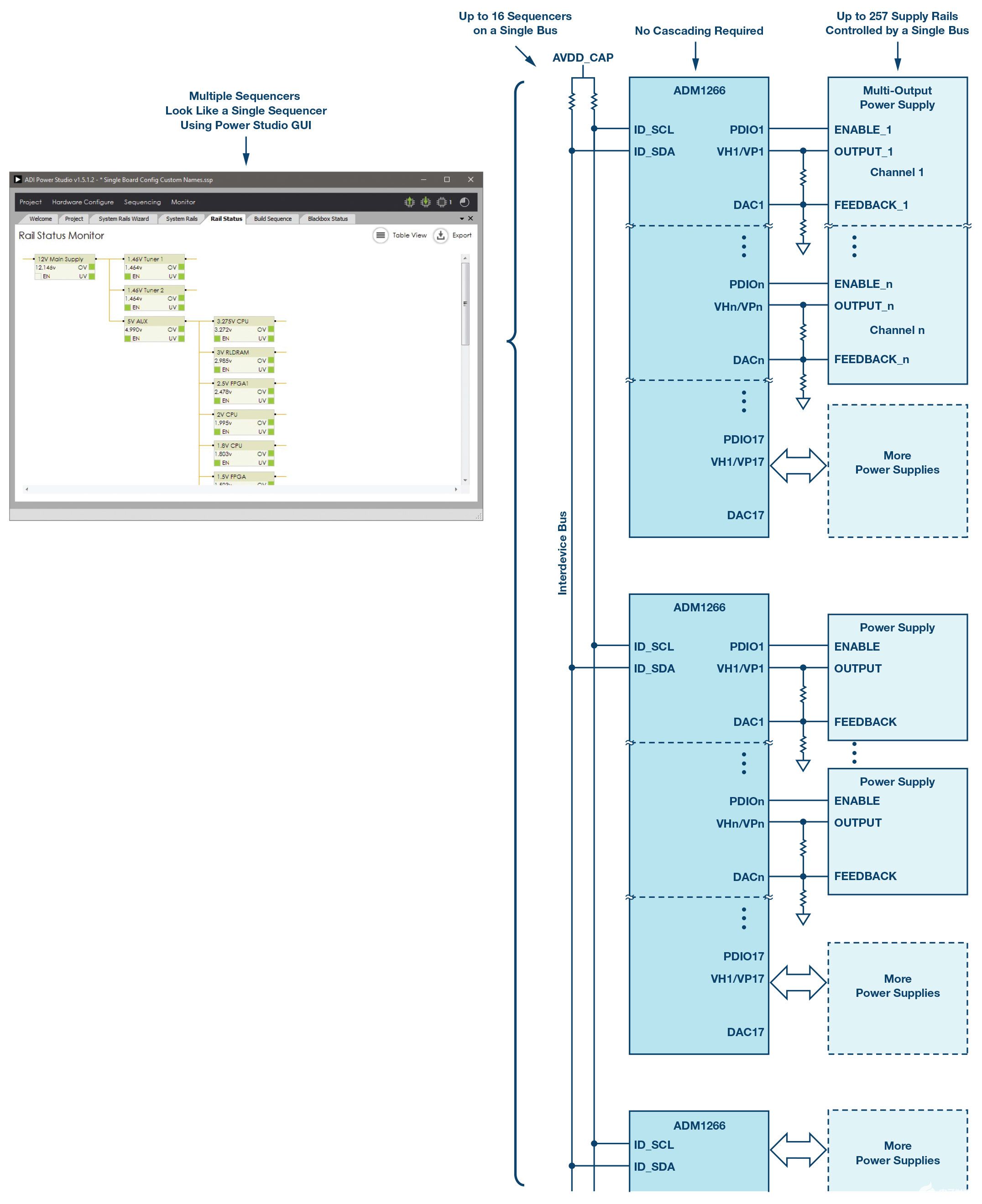

ADM1266通过真正的可扩展性解决了复杂性问题。它是ADI超级序列器系列器件的最新成员。连接多个ADM1266器件需要使用专用的双线器件间总线(IDB)进行通信。每个ADM1266能够监控和排序17个电压轨,只要所有器件都连接到同一IDB,最多可以并联16个ADM1266器件来监控和排序257个电压轨。®
ADM1266采用单主机,其他ADM1266器件用作从器件。这些器件采用并行架构,其中连接到IDB的每个ADM1266都根据系统条件转换为相同的下一状态,确保总线上的每个ADM1266都同步。总线通信是透明的,因此设计人员在为单个ADM1266创建序列时的体验与为16个ADM1266器件创建时序的体验相同。该系统的一个显著优势是,设计人员只需要学习如何将一个器件用于简单和复杂的设计,从而消除了不同器件的多个学习曲线。级联多个设备就像将它们连接到同一个 IDB 一样简单,如图 1 所示。
poYBAGPjPRGAb58HAARQkxjuPpg762.jpg?h=270&hash=55F4A73F08D2A7C26887B736FFDD087CF8E54E09&la=en&imgver=1
图1.通过IDB组合多个ADM1266的序列,可以轻松放大序列。
