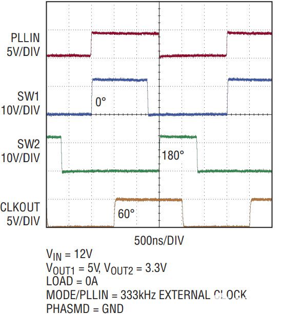

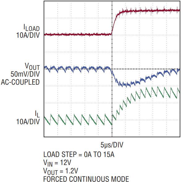

图2.开关频率恒定,稳态时锁相,但通过瞬时调整开关频率来实现快速瞬态性能:在负载阶跃上增加开关频率;在负载释放时减少它。

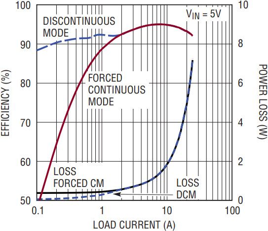

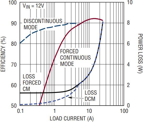

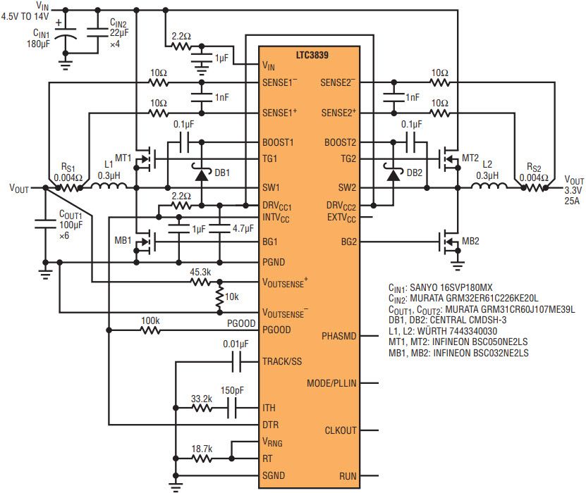

LTC3838 和 LTC3839 使得高频开关在高输入电压、低输出电压转换器中切实可行。这两款器件都可以在高开关频率下产生高降压比,同时在重负载电流下保持高效率——这在以前由于其他架构固有的开关损耗和局限性更大而具有挑战性。例如,在图 3 所示的典型 12V 输入至 3.3V/25A 输出应用中,LTC3838 / LTC3839 在 2MHz 时可提供 93% 的峰值效率。
pYYBAGPGPAWAcrxSAAEeo4WyBNc136.jpg?h=270&hash=0525952E00C8BB86D03CC6CF10E55505E9345ABE&la=en&imgver=2
poYBAGPGPAeAeDbyAACwGs2SnWc776.jpg?h=270&hash=1B7DF3887F7F61322C8CF04371817D2ED8D1F754&la=en&imgver=1
pYYBAGPGPAuANzZmAACseeMQprY452.jpg?h=270&hash=B4758CF3D3F63ADBD2D95FAF1331BA2743260935&la=en&imgver=1
图3.2MHz、3.3V/25A降压转换器。LTC3838 / LTC3839 能够在高于 AM 无线电频段 (f西 南部> 1.8兆赫)。高开关频率允许使用基底面非常小的电感器,因此整个电路可以安装在0.9in以内2两侧都有人口的区域。峰值效率为95%,满载效率在25A时远高于90%,即使在2MHz频率下也是如此。

LTC3838 的第二个通道能够提供一个独立的 ±1% 输出,或与第一个通道一起用作单输出、更高电流应用的多相通道之一。对于较高的负载电流或为了最大限度地提高效率,多个 LTC3838 和 LTC3839 可以并联多达 12 相。®
快速瞬态性能,恒定频率
LTC3838 和 LTC3839 采用新的受控导通时间、谷值电流模式架构,专为快速瞬态性能而作准备。这种架构保留了恒定导通时间控制器的优点:它通过一系列连续的导通时间脉冲响应负载突然增加,中间的关断时间非常短,无需像固定频率控制器那样等待下一个开关周期。在负载释放期间,LTC3838 / LTC3839 延迟顶部 FET 的导通,直到电感器电流降至所需值,从而防止对输出电容器过度充电。一旦瞬态条件消退,开关频率将迅速恢复到编程的标称或外部时钟频率。
同时,调整导通时间(因此控制导通时间),使开关频率在稳态操作期间恒定,与其内部可编程或外部时钟同步,以模拟具有可预测开关噪声的固定频率控制器。

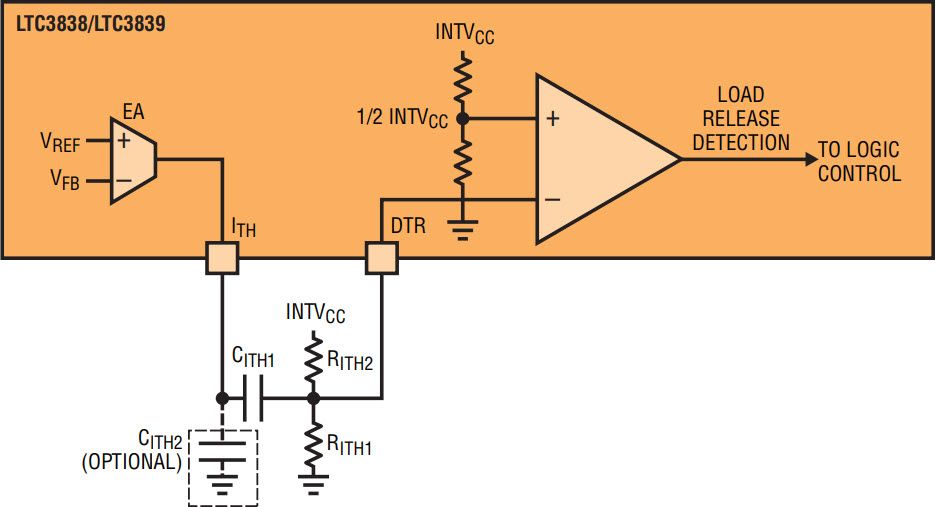

随着输出电压变低,V在-to-V外降压比增加,一个主要挑战是限制V中的过冲外在快速负载电流下降期间。LTC3838 / LTC3839 的一个创新特性是通过监视 ITH 负转换速率来间接检测“负载释放”瞬变。
poYBAGPGPA2AdePtAACO_V0KCJw983.jpg?h=270&hash=31ACD7EC0B59DCD93AC2EF85704D97590D6481D9&la=en&imgver=1
pYYBAGPGPA-AN58nAAD3Pvs56OM758.jpg?h=270&hash=DD1DC6B39B3B23059653A4FB93EF8C7C33DE51EA&la=en&imgver=1
图4.瞬态检测通过检测瞬态 (DTR) 引脚完成,该引脚的直流偏置略高于 1/2 INTV抄送,并通过补偿电容C交流耦合至ITH引脚ITH1.等效补偿电阻R伊特= RITH1||RITH2.

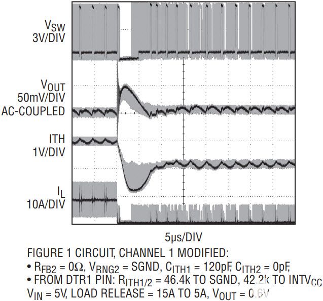

检测通过检测瞬态(DTR)引脚完成,该引脚通过补偿电容耦合到ITH引脚。在稳态下,DTR引脚仍略高于检测阈值(INTV电压的一半)抄送引脚),带有 INTV 补偿电阻的分压器抄送到SGND。

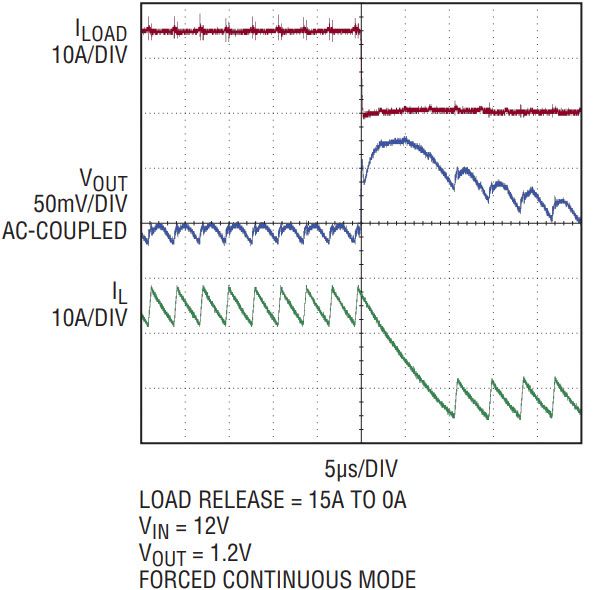

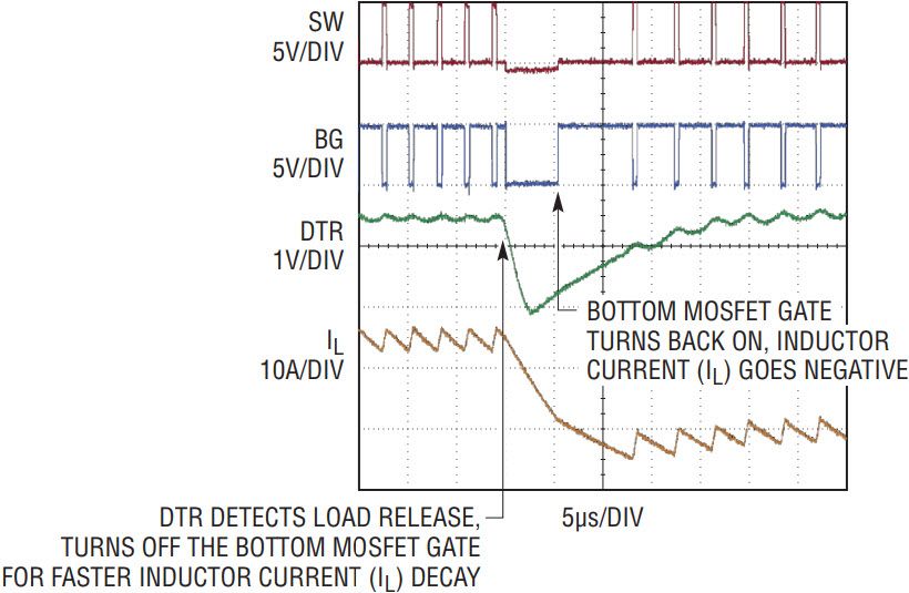

poYBAGPGPBGAVyrtAAD9OfGDQqQ194.jpg?h=270&hash=5A4250EFA8AA39D14EED331F13A8B642A3C546ED&la=en&imgver=1
pYYBAGPGPBOAR_psAADHTqVTi1k100.jpg?h=270&hash=9C4F27F33ADD5ADA9152CA0FCEDEEC14914C14F9&la=en&imgver=1

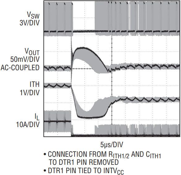

图5.负载释放检测瞬态 (DTR) 功能显著降低了 V外超调和恢复监管的时间。(阴影是在负载释放步骤触发的示波器上无限持久获得的。
如果负载电流突然下降,输出电压会过冲,ITH会迅速下降。如果DTR引脚降至INTV的一半以下抄送,LTC3838 / LTC3839 暂时关断底部 MOSFET,电感器电流流过底部 MOSFET 的体二极管。这增加了电感两端的反向压降,使电感电流更快地降至零,从而降低V外通过减少输出电容的过充电进行过冲。
一旦电感电流达到零,底部 MOSFET 重新导通,将电感电流拉至负,使输出电容放电以恢复调节。

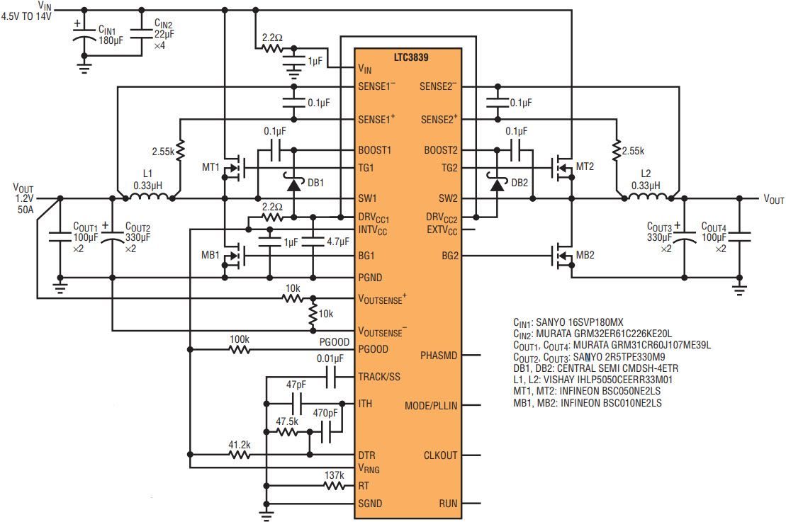

poYBAGPGPBWAPlMLAAFdfVtrelU751.jpg?h=270&hash=5D8B773D4B9654093DE7135A2FC5237A0B4D7561&la=en&imgver=1
图6.LTC3839 采用单路 1.2V/50A 输出、两相、300kHz、DCR 检测、降压型转换器,具有针对 V 启用的检测瞬态负载释放 (DTR) 功能。外过冲减少。LTC3838 也可在此处使用。LTC3838 / LTC3839 非常适合于为低电压、高电流、快速转换速率负载供电 (例如采用一个微处理器)。
