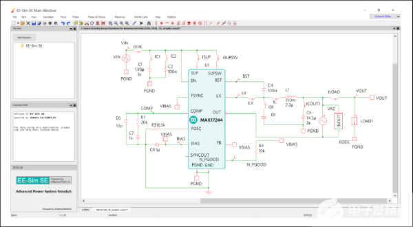

许多工程师继续使用SPICE来仿真电源电路,尽管该引擎最初并不是为此目的而开发的,尽管它对开关模式IC有缺点。由于 SIMPLIS 通过一系列直线段对设备进行建模,而不是像 SPICE 那样求解非线性方程,因此 SIMPLIS 的执行速度比 SPICE 快 10 到 50 倍 具有相同精度水平的 SPICE。因此,SIMPLIS 可以将完整电路表征为线性电路拓扑的循环序列。由于SPICE以很小的增量解析所有电压和电流,因此非常 准确的细节,它也非常缓慢。SPICE还要求使用平均模型和切换模型进行仿真,而SIMPLIS仅使用一个模型。
pYYBAGPBHbyAJj_CAAC3odp0T2g878.png?imgver=1
图2.MAX17244 SIMPLIS 同步降压转换器原理图
因此,结论很简单:SIMPLIS 在更快的时间范围内提供了 SPICE 级的准确性。您可以 然后将更多资源投入到设计工作中,而不是陷入仿真任务的泥潭。
