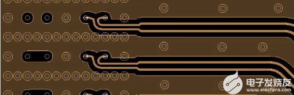

孔设计案例2:槽(金属/非金属)层设计区分开,规范化
问题:
①图右上角7个槽,客户要求中间三个做成非金属槽,红色位置(对应线路层有盘)四个槽要求做成金属槽,但是此类槽统一设计在gdd层,正常一般默认全部是要做成非金属槽,后端会把盘掏开防止铣槽时露铜。
专家建议:
①分开设计,非金属槽放在gdd或者gm1层,金属槽放在drl层,或单独输出Slot层
正确设计:
