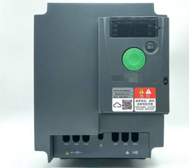

二、变频器谐波的产生机理
前面说到了变频器的谐波,那么,有人就会问绿波杰能,是所有的变频器都会产生谐波,还是只有某个品牌的变频器会产生谐波呢?绿波杰能在这里可以这样告诉大家,目前,市面上见到的99.99%的变频器都会产生谐波,只不过是谐波大小有所差异而已。因为变频器产生谐波,是由其电路特性所决定的。咱们现在所用的变频器,大部分都是采用“交-直-交”架构,即先把交流电通过整流电路变成直流电,再把直流电通过逆变电路变成交流电,无论是整流电路,还是逆变电路,在其运行过程中,都存在一个高速斩波的过程,伴随着这个斩波动作而来的,就是变频器的谐波。
