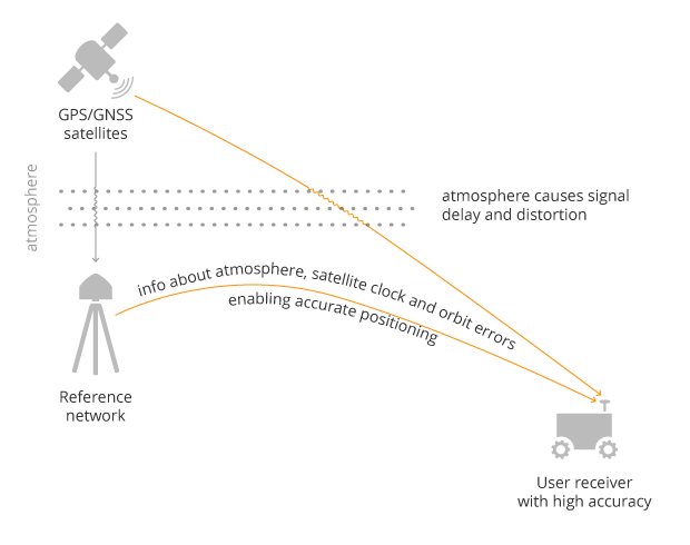

RTK(Real-timekinematic)是一种利用GNSS全球卫星导航系统载波相位观测值进行实时动态相对定位的差分技术,它能够实时地提供测站点在指定坐标系中的三维定位结果,其瞬时定位精度厘米级,符合目前主流的智能驾驶高精度定位需求。
RTK技术的出现,帮助人们在野外实时得到厘米级定位精度,极大地提高了作业效率。
但是,传统RTK由于GPS参考站和流动站距离限制,其精度和成本两个层面都无法达到平衡,存在一定的局限性。
• 工作距离短(一般小于15km)
• 定位精度随距离的增加而显著降低
• 单参考站模式可靠性差
• 大区域内作业需要多次设站或设立多个参考站,成本高且容易造成区域精度分布不均匀
• 受电离层等影响较大
20世纪90年代中期,人们提出了网络RTK技术(NRTK),可通过多个参考站组成的GPS网络来估计一个地区的GPS误差模型,并为网络覆盖地区的用户提供校正数据,用一个虚拟参考站的数据,为用户提供距离自己位置较近的某个参考网格的校正数据。网络RTK技术利用网络传输数据,突破了距离的限制,使区域内的用户终端可以实时获得高精度的定位结果。
