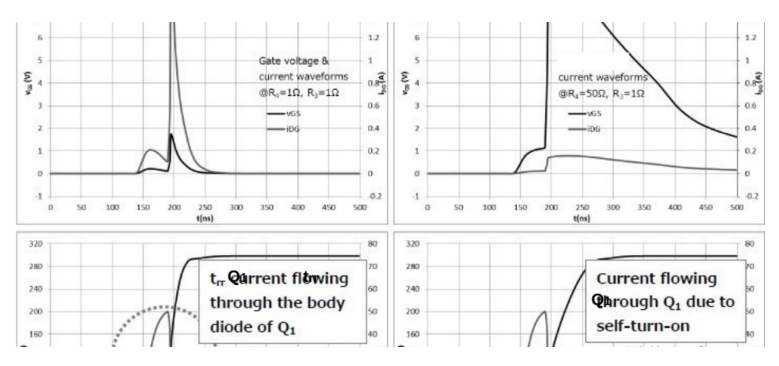

    下管已经关断,桥臂为何仍会误导通?
    半桥对管切换时,开关节点的高dv/dt会经MOSFET栅漏电容注入位移电流。关断回路阻抗过大,这股电流就会在栅极形成正向尖峰,使下管短暂重新导通。
    的头像 发表于 08-24 16:58 174次阅读
    下管已经<b class='flag-5'>关断</b>,桥臂为何仍会误导通?

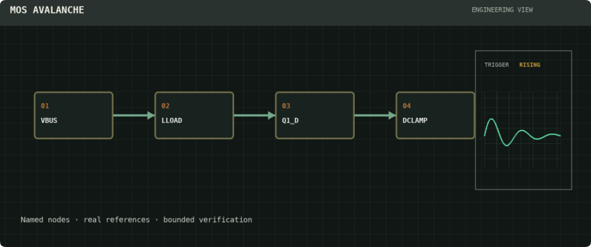

    MOS耐压够了,关断时为何仍会击穿?
    感性负载关断时,电流不能瞬间归零。寄生电感会把漏极电压抬高;若续流或钳位路径不足,MOS进入雪崩并在结区耗散储能。母线低于额定耐压,只能说明稳态有余量,不能证明每次关断的峰值和能量都安全。
    的头像 发表于 08-06 16:50 242次阅读
