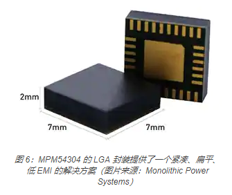

MPM54304 还提供了启动和关断的内部排序。可以通过多时可编程 (MTP) 电子保险丝或通过 I2C 总线对导轨配置和排序进行预编程。这款固定频率恒定时间 (COT) 控制式 DC/DC 转换器可具有快速瞬态响应能力。其默认 1.5 兆赫 (MHz) 开关频率大大减小了外部电容器的尺寸。在连续电流模式 (CCM) 工作期间,开关时钟锁定并从降压 1 到降压 4 移相。输出电压可通过 I2C 总线调节或 MTP 电子保险丝预设。该器件保护功能全面,包括欠压锁定 (UVLO)、过电流保护 (OCP) 和热关断。MPM54304 所需的外部元器件数量极少,并采用节省空间的 LGA (7 mm x 7 mm x 2 mm) 封装(图 6)。LGA 的扁平外形使其适合板后布置或置于散热器下。

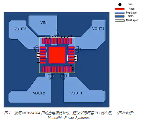

MPM54304 的边沿引脚布局简单,使布局和 PC 板设计更容易。只需 5 个外部器件,整体解决方案小巧紧凑。LGA 封装使得坚实的接地平面覆盖了模块下方的大部分区域,这有助于封闭涡流回路,进一步降低 EMI。这种降压转换器的输入电流是不连续的,在保持直流输入电压的同时,需要一个电容器向转换器提供交流电流。设计人员应使用低等效串联电阻 (ESR) 电容器,以获得最佳性能。推荐使用 X5R 或 X7R 电介质陶瓷电容器,因为其 ESR 低、温度系数小。对于大多数应用来说,22 微法拉 (µF) 电容器就足够了。高效的 PC 板布局是 MPM54304 稳定运行的关键。为了达到更好的散热性能,建议使用四层 PC 板(图 7)。为了达到最佳效果,设计师应该遵循这些准则。
尽量减少电源回路
用一个大型接地平面直接连接 PGND。如果底层是接地平面,则在 PGND 附近增加过孔。
确保 GND 和 VIN 处的大电流路径具有短而直接的宽印制线。
将陶瓷输入电容尽可能地靠近该器件。
尽量保持输入电容和 IN 尽可能短,尽可能宽。
将 VCC 电容尽可能靠近 VCC 和 GND 引脚。
将 VIN、VOUT 和 GND 连接到一个大面积的铜片上,以提高散热性能和长期可靠性。
将输入 GND 区域与顶层的其他 GND 区域分开,并在内部层和底层通过多个过孔连接在一起。
确保在内部层或底层有一个集成的 GND 区域
使用多个过孔将电源平面连接到内部层。
