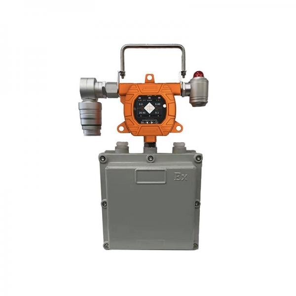

可燃气体报警器即气体泄露检测报警器,是区域安全监视器中的一种预防性报警器。当工业环境中可燃气体报警器检测到可燃气体浓度达到爆炸下限或上限的临界点时,可燃气体报警器就会发出报警信号,以提醒工作人员采取安全措施,并驱动排风、切断、喷淋系统,防止发生爆炸、火灾、中毒事故,从而保障安全生产。那么可燃气体报警器要如何进行校准呢?
可燃气体报警器的校准方法:
(1)原则上要采用经计量认证与被检测气体相匹配的标准样气。相同的被测介质所选的标准样气不同,报警点也不同。
(2)校验前,探头的周围环境应无可燃气体。如果有可燃气体,要先拆下防雨罩,充入一定量的洁净空气后,再连续通入样气,以保证校验的准确性。
(3)当被测气体为烃类混合物时,异丁烷为样气,其次为丙烷。
(4)对于非烃类混合物或爆炸下限浓度的气体燃烧时产生的热量相差较多的。
