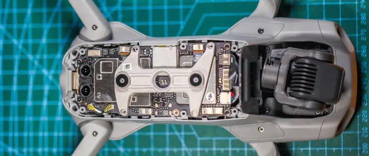

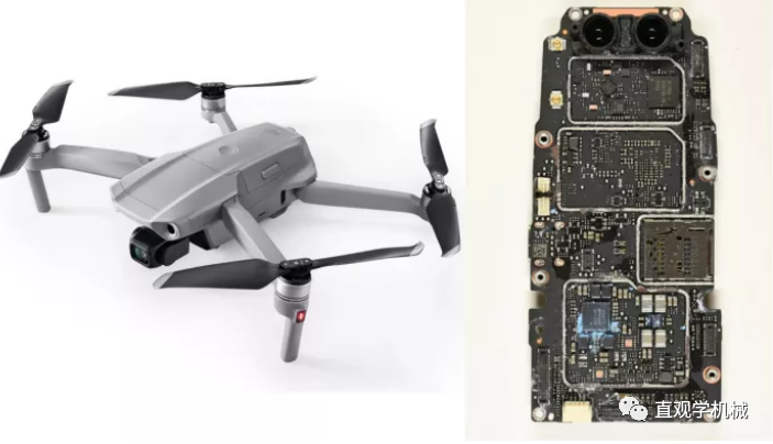

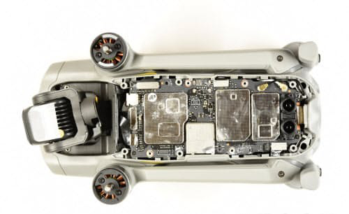

拆开DJI Mavic Air 2后,结果发现,估算的零部件价格成本为135美元。成本率仅为20%,低于智能手机的30~35%。日本某企业的高管表示“要达到相同性能,日本企业的话仅材料费就会达到整机价格的2倍”。可见,低成本成为大疆的竞争力源泉。他们也发现,Mavic Air 2的很多部件也常在智能手机和计算机中找到,而这些零部件占了Air2使用的230种零件中的8成,包括会在高阶手机用到的相机部件、智能手表会用到的GPS接收器
02 技术实力很强
当然不仅限于低成本。作为调查对象的Mavic Air 2用于航拍时可拍摄4K画质,还具备自动跟踪和避开障碍物等功能。在日本,可从最远6公里处操控,无线传输影像的距离达到其他公司产品的约5倍。为了实现570克这一较轻的重量,采用了犹如电子设备的设计。主基板尺寸约为10厘米×4厘米,在1块基板上以高密度安装了控制和通信半导体传感器等大小10个半导体零部件。

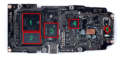

主控主板正面主要IC
1.Ambarella-H6-图像处理器方案芯片
2.SK Hynix-H9HCNNN8KUML-LPDDR4内存芯片
3.Samsung-KLMAG1JETD-闪存芯片
4.DJI-S1-信息同步传输芯片
5.TI-OPT3101-避障传感器前端模块

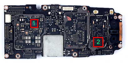

主板背面主要IC
1.Active-Semi-ACT8846-电源管理芯片
2.ImaginationTechnologies-IMG IE1000-双频WIFI方案芯片

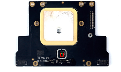

GPS模块主板正面IC
1.STMicroelectronics-六轴加速度计和陀螺仪芯片
GPS模块主板背面IC
1.ublox- M8030-KT-GNSS卫星定位方案芯片
2.iSentek- IST8310-电子罗盘芯片

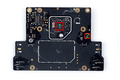

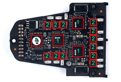

电源主板背面IC
1. Active-Semi- PAC5223-飞行螺旋桨电机驱动芯片(4颗)
2. ALPHA & OMEGA- AON7934- 不对称n通道AlphaMOS芯片(共12颗)
