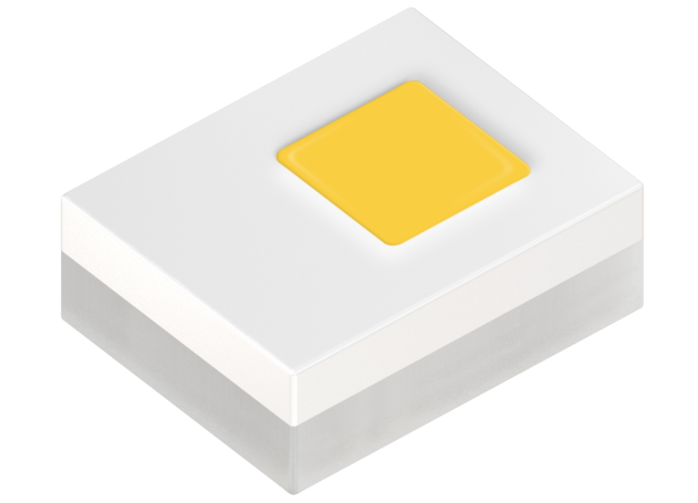

LED产品的微型化设计对自适应前照灯(通常被称作为弯道照明或矩阵照明),起到越来越重要的作用。凭借新款Oslon Boost HM,欧司朗的开发人员成功地在0.5平方毫米芯片面积与1.5安培电流的条件下获得了高达415流明的出色亮度。
与此同时,该LED的外形紧凑,尺寸仅为1.9毫米x1.5毫米x0.73毫米,在保证光输出的同时,为实现宽度与手指相仿的小体积头灯提供了解决方案。此外,该LED在1.5安培电流下亮度为255cd/mm²,性能在同类型LED中极为出色。
除车头灯外,新款Oslon Boost HM还可以与其他LED组合,提供辅助远光的功能。同时,得益于其出色的亮度,该LED还可适用基于MEM-S技术的自适应前照灯。欧司朗光电半导体凭借多年的封装技术打造了新款Oslon Boost HM,基于热电分离技术的陶瓷封装设计使其散热更加简单,同时独特的内部结构更可使热能更加容易地从LED中排出。此外,此新款LED在发光时的热阻相对较低,仅为4.62K/W。
欧司朗光电半导体事业部汽车外饰应用市场经理Florian Fink表示:“随着Oslon Boost HM的问世,我们不仅将Oslon Boost产品系列拓展到了高亮度领域,还能帮助顾客打造超薄车头灯设计。我们的产品将帮助未来的汽车‘改头换面’。”责任编辑:gt
