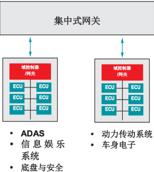

汽车网关是一种系统,其核心功能是在车辆内安全可靠地传输数据。可在车辆中部署多种网关:集中式网关和多个域网关。
汽车中的集中式网关可以在远程信息处理控制单元 (TCU)、动力传动系统、车身、信息娱乐系统、数字驾驶舱和 ADAS 应用等多个域之间安全可靠地传输数据。
域网关(或域控制器)具有类似的功能,只不过它仅在其相应域内的 ECU 之间路由数据。
与域网关相比,集中式网关通常需要更强的处理性能、更多的接口和更高的带宽网络协议。下图说明了如何在车辆中实现这两种类型的网关。
示例 SoC 架构,具有一个集中式网关和两个域网关。
