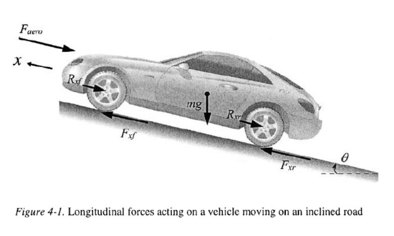

基于简单的自行车模型,可以将运动学和动力学控制方程输入模型预测控制(MPC)算法
在当今所有的过程控制中,MPC只是其中一种控制技术。PID当然是用的最多的控制方法,但由于MPC具有多输入/输出的优化能力和约束条件,使MPC也超过了10%的占有率。
MPC是一种基于模型的闭环优化控制策略,大量的预测控制权威性文献都无一例外地指出, 预测控制最大的吸引力在于它具有显式处理约束的能力, 这种能力来自其基于模型对系统未来动态行为的预测, 通过把约束加到未来的输入、输出或状态变量上, 可以把约束显式表示在一个在线求解的二次规划或非线性规划问题中。
模型预测控制具有控制效果好、鲁棒性强等优点,可有效地克服过程的不确定性、非线性和并联性,并能方便的处理过程被控变量和操纵变量中的各种约束。
线性时不变(LTI)控制系统,连续状态空间模型可以这样描述。
连续状态空间模型。A、B、C、D是常数状态空间矩阵。x是状态向量,y是输出,u是输入/控制变量
基于一个简单的自行车模型,状态函数可以写成:
Vy, dot_Vy用于横向控制,psi, dot_psi用于转向控制,Vx, dot_Vx用于纵向控制。详细信息可以从Matlab文档页面找到。

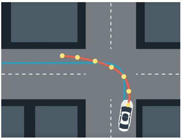

MPC的主要思路是预测工厂输出的产量,优化器会找到控制输入的最优序列,使工厂的产量尽可能接近设定值。
如下图中展示了一个典型的场景,图中是一辆行驶在十字路口的汽车。MPC将考虑到道路图的曲率,并将道路图和工厂路径之间的误差最小化。MPC的主要优点之一就是具有硬约束和软约束能力的多输入多输出,非常适合ADAS函数中的控制策略。
