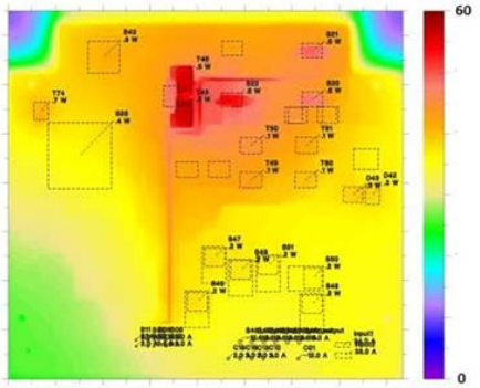

一旦通过实验室测量验证了仿真模型,那么可以对完整模型进行全负荷加载,其中PCB板的电流和元件的功耗都是最大的。铜层的厚度信息如下表所示(每层厚度35微米):
测试电路板的顶面,电路板的最大温升为88.8 ˚C,电路板整体的焦耳热为13.03 W。

优化方案1
由于焦耳热相当高(即13W),这势必导致PCB和元件的温度也比较高,因此需要对铜箔进行了修改,以减少它。作为减少焦耳热的第一步,可以通过增加铜层的厚度来增加电流流过的截面面积。铜层厚度如下:
通过计算,可以得到电路板上的最大温升为59.8˚C,焦耳热由13.03 W降至6.81W。随着铜层厚度增加为原来的两倍,电流流经的断面面积增加了一倍,这使得焦耳加热减少了一半。
方案1—PCB板顶部的温度分布云图

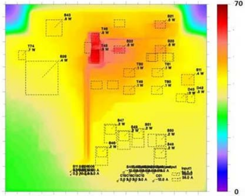

优化方案2
随着铜层厚度的增加,截面面积增大,这是降低PCB的焦耳热和最高温度的有效途径。在继续优化设计的方案中,选用最大的铜层厚度。修改铜箔层厚度信息,如下表所示:
方案2—PCB板顶部的温度分布云图 在此方案中,PCB板的最高温升为53.3˚C。增大电流流经的截面积,可以进一步减少焦耳热,从而降低PCB的温度。顶层铜箔的最大电流密度从140A/mm2降至120A/mm2,内部4层的最大电流密度由73A/mm2降低至62A/mm2。
