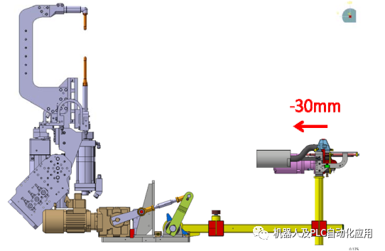

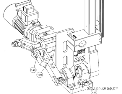

摆臂铣刀的机械控制示意图,电机单方向旋转.

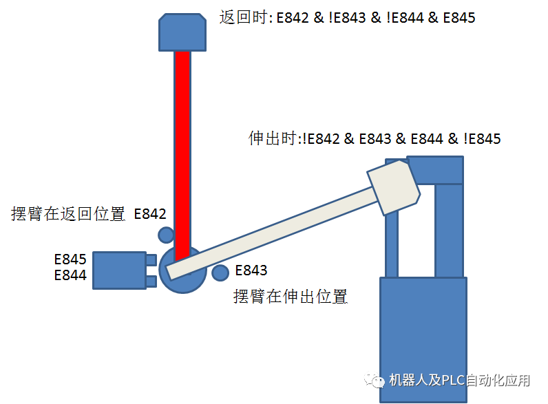

常用IO信号:
A 786 焊接控制器铣削复位
A 842 摆臂伸出/返回 A834铣刀电机旋转A835铣刀吹气
E842 摆臂在返回位置
E843 摆臂在伸出位置
E844 在回位的取反信号
E845 在伸出位的取反信号
E834 铣刀圈数检测

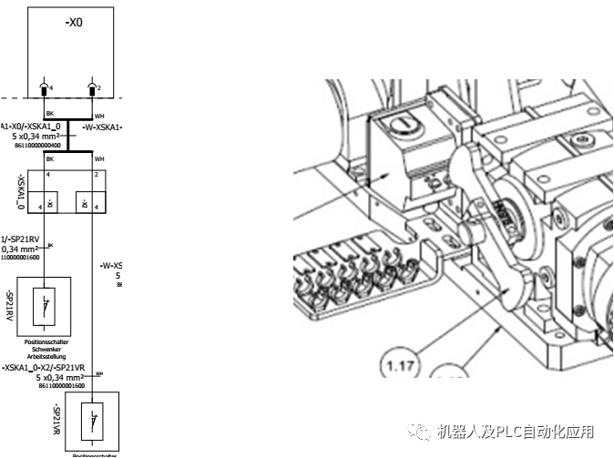

工作示意图:
E845与E844的控制电器图:
O_KS1_M1=842 -A842铣刀旋转-
使用中断程序关闭铣刀旋转:
GLOBAL INTERRUPT DECL 2 WHEN $IN[I_关闭KS1_Ruhe] == FALSE DOKS_Abschalten()
当有E844时证明摆臂在伸出位置,这时会关闭电机旋转.
GLOBAL INTERRUPT DECL 3 WHEN $IN[I_KS1_Arbeit] == FALSEDO KS_Abschalten()
当有E845时证明摆臂在返回位置,这时会关闭电机旋转.

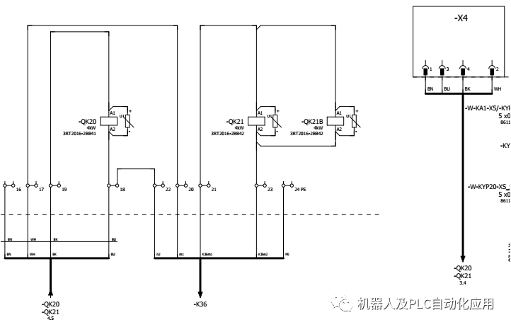

摆臂旋转电机采用双继电器控制:
