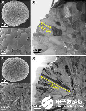

研究人员开发新型富镍层状LiMO2正极,不仅能提供高能量密度,而且可以延长电池寿命。
(图源:materialstoday)

研究人员发现,通过调整正极微结构,可以解决这一问题。在富镍NCA正极中加入少量的硼,可使其微结构发生显著变化,由球形颗粒转变为中心向外辐射的细长棒状结构。在反复充电过程中,这些晶体几乎没出现任何微裂纹,即使有一点裂纹,也不会发展至表面。结果表明,经过1000次循环后,掺硼正极保留了超过80%的初始容量,相比之下,未掺硼NCA仅余49%的初始容量。
