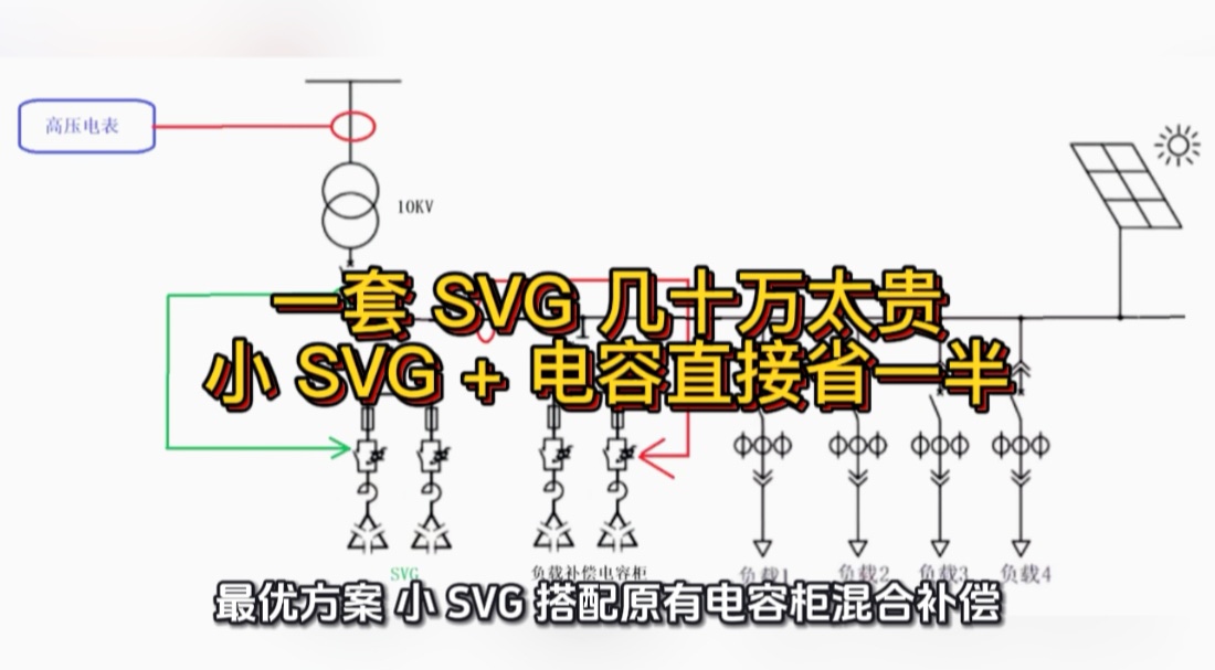

一套 SVG 几十万太贵?小 SVG + 电容直接省一半#SVG #电工知识 #无功补偿 #功率因数 #电容
文章-
冲击负载想稳功率因数不用砸几十万!小 SVG + 电容柜,投
一、车间痛点实录:冲击负载每月遭力调罚款、电容损耗双重支出干配电运维十几年,跑遍江浙大量机加工、焊接、冲压厂,碰到最多一类糟心事:车间堆满焊机、行车、冲压机,负载忽高忽低波动飞快,厂里明明装了电容补偿柜,还是躲不开两个麻烦:1.老板心疼钱:功率因数来回跳,每月力调电费几千块罚单准时到;想一步到位上大容量SVG,一问报价直接劝退,几十万投入压得慌,而且听说SV
电容
