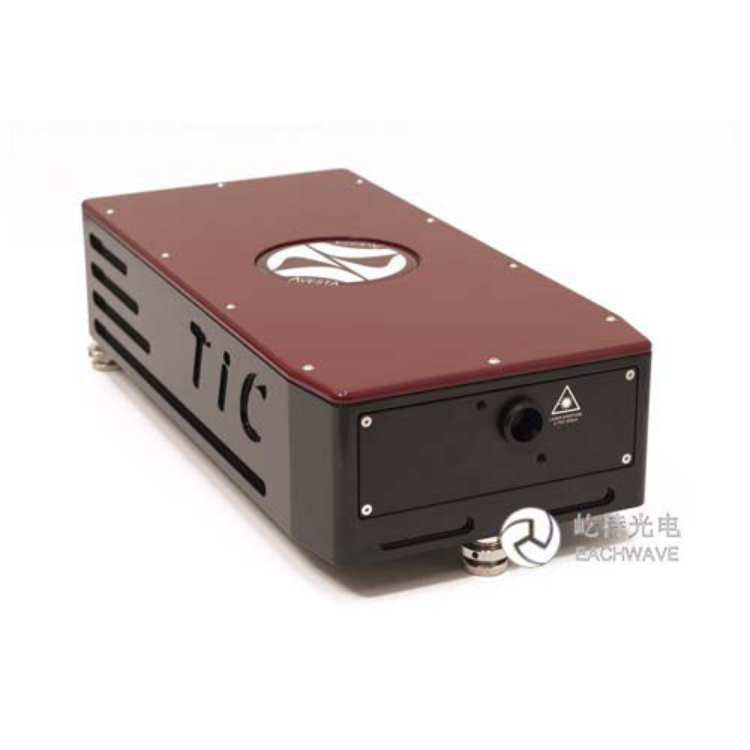

0.3-15THz宽光谱太赫兹时域光谱仪
型号: OC-Scanner
--- 产品详情 ---
产品特点
-  宽光谱有机晶体太赫兹发射器/探测器
-  无需维护,24小时/7天可连续工作
-  高稳定性
-  用户友好的操作软件界面,操作简单的时间光谱数据分析软件
-  数据分析工具可用于材料分析
宽光谱太赫兹时域光谱仪光谱测试图
系统参数
太赫兹光谱峰值3THz-4THz
太赫兹光谱范围0.3-15THz
动态范围≥≥60dB
激光器参数
波长1560±5nm
脉冲宽度≤100fs
平均功率≥120mW
重复频率40-100MHz
系统光路原理图
宽光谱太赫兹时域光谱仪主要应用方向
-  太赫兹时域光谱分析
-  太赫兹成像分析
-  质量控制,等离子体,自由电子,汽车油漆厚度测量等
-  塑料瓶厚度测量
-  有害物质检测
-  无损探测
宽光谱太赫兹时域光谱仪系统安装要求
-  典型的常规家用电源座
-  室温控制在25-30摄氏度之间
