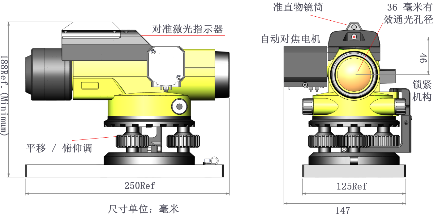

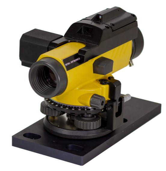

激光自动对焦自准直仪
产品简介
本设备为高精度 USB3.0 仪器,集成自准直仪功能与电动调焦功能,可对有限距离目标完成精准对焦测量。仪器测量精度高,高分辨率可达 0.01 角秒(0.05 微弧度),有效通光孔径 36 毫米。
专用机型可实现激光传输特性检测,同时兼具准直望远镜与定心装置功能,内置电脑程控激光指示器,便于光路对准;集成平移、俯仰调节机械结构,支持远场、近场光学测量。

EAC-1012-19-FO-E-25:整套系统包含带 USB3.0 相机的准直仪主机、电动调焦机构、U 盘存储配套软件、无穷远校准专用逆向反射镜。

技术规格
自准直模式视场± 29’ (H) x ± 15’ (V)
光束分析模式视场± 58’ (H) x ± 30’ (V)
有效通光孔径36 mm
自准直仪分辨率0.005 sec
自准直仪测量精度1.0 sec
光源LED: RGB可选: 870, 1060 nm
对准专用逆向反射镜直径 35mm,净重 160 克,角度误差<5 sec
调焦过程视线偏移量± 2.5 sec
调焦距离标定范围标定范围 18 厘米至无穷远
内置粗对准激光指示器650nm,功率<1.0mW,II类激光产品,符合 IEC60825-1 标准
