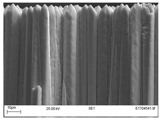

-高分辨率微柱状 CsI 闪烁体层

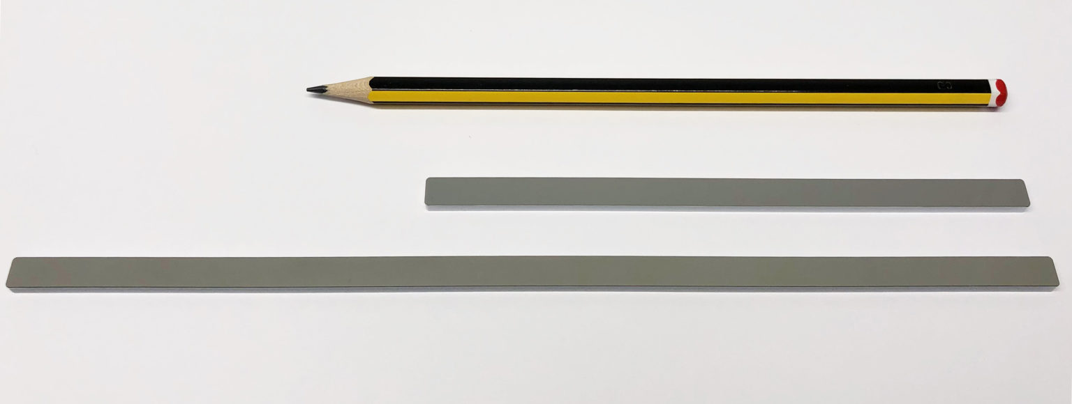

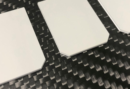

口腔内光纤闪烁体——高分辨率、定制格式、口腔内、牙科x光闪烁体
       使用光导微柱状CsI作为Scintacor口腔内设备的闪烁层,结合x光阻挡光纤面板(FOP),产生了一个极高分辨率的x光传感器,用于连接到您的电荷耦合器件或互补金属氧化物半导体传感器。fop可以定制各种尺寸、厚度和材料,CsI层的厚度也可以调整,以有利于更好的信噪比或分辨率,或者在两者之间取得平衡。通过改变反射器的颜色,可以进一步定制性能。
      一般来说,口腔内装置有全封装(FE)版本,以获得最大的防潮性,但如果您正在为防潮做出自己的额外安排,请与我们联系,因为非FE版本可以以更低的成本和更快的周转时间进行讨论。
口腔外光纤闪烁体–高分辨率、定制格式、口腔外X射线闪烁体,用于颌骨和头部X射线扫描
    在Scintacor的口外设备中,使用更厚的光导微柱状CsI作为闪烁层,结合高纵横比的x光阻挡纤维光学面板(FOPs),产生了异常明亮和高分辨率的x光传感器。这种设备非常适合连接到基于电荷耦合器件或互补金属氧化物半导体的传感器或传感器阵列,用于颌或头扫描应用。fop可以定制各种尺寸、厚度和材料,CsI层厚度和反射器颜色也可以调整,以实现信噪比和分辨率之间的最佳平衡。  颌部和头部x光扫描是动态应用,得益于使用Scintacor的低余辉CsI来限制运动模糊。

在扫描电子显微镜下观察到的微柱状CsI

标准规格:
Size 1
20.8 x 20.8 x 1.9mm
High Brightness (white reflector)
High Resolution (black absorber)
Size 2
26.9 x 26.9 x 1.9mm
Size 3
50.2 x 60.2 x 2.2mm
*其他尺寸和厚度可定制,货期较长。
