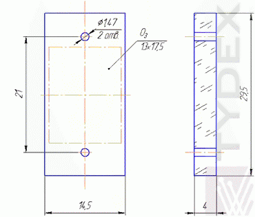

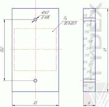

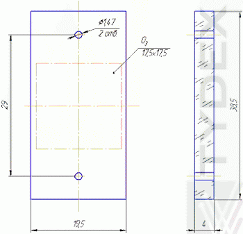

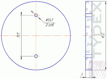

钻孔窗户的图纸
钻孔窗户的图纸
钻孔窗户的图纸
钻孔窗户的图纸
图1钻孔窗户的图纸。

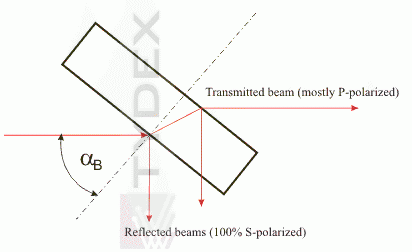

布鲁斯特窗片
对于一些激光应用,相对于入射光设置在布鲁斯特角的窗口通常用于激光腔中。p偏振辐射透射布鲁斯特角窗口而没有任何菲涅耳损失,并且窗片不需要涂覆,这增加了其在激光介质环境中的寿命。
布鲁斯特角窗片也可以用作反射和透射中的偏振器。在反射中,输出光是100%s偏振的,但是由于透射的部分光而存在一些能量损失。在透射光中,我们具有入射光的p偏振部分的100%能量,然而一些s偏振辐射也被透射,因此需要一系列窗片以获得高度偏振。
布鲁斯特角窗
 图3布鲁斯特角窗片。可以制造由客户设计中的各种材料和规格制成的布鲁斯特角窗。
