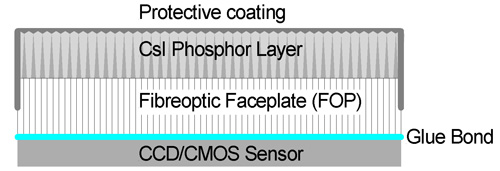

      传统上,Scintacor生产碘化铯(CsI) X射线闪烁体,其中CsI沉积在光纤面板(FOP)上,然后用保护膜覆盖。FOP由压缩的玻璃光纤束组成,当CsI层受到x光轰击时,光纤束将CSi层中产生的光子传输到FOP结合的互补金属氧化物半导体/电荷耦合器件传感器。由于CsI和FOP中光纤的光导特性,CsI中产生的明亮图像以最小的横向光传播传递到传感器,从而优化了分辨率。

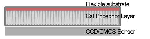

      Scintacor开发了一种产品,柔性X射线CsI碘化铯闪烁体,其中CsI沉积在薄的柔性基底上,该基底在沉积前易于切割成型。CsI和衬底被封装在保护膜中,并保持柔性。这允许闪烁体随后被层压到传感器或FOP上,或者甚至被用于弯曲的传感器或FOP上。
 1)传统的基于 FOP 的基于 CsI 的 X 射线设备
2)基于柔性CsI的x光设备
      在基于 FOP 的设备中,光从CsI薄膜的底部传到传感器中。在柔性CsI产品中,光从微柱的顶端出来,而不是通过保护层进入传感器或FOP。在位于 X 射线进入的 CsI一侧基底保护着设备顶端,设备被压在传感器或FOP上面。两种类型的闪烁体都具有比较好的工作能力,同时也具有相似的 X 射线性能,但基于FOP的设备更擅长阻挡来自传感器的 X 射线,因为FOP玻璃中含有重元素。
      一系列柔性基板可供选择,可以是反射型或黑色,以改变亮度/分辨率平衡。

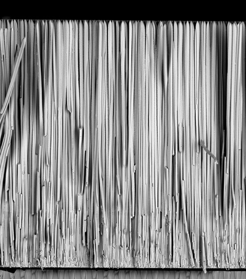

    生长在柔性衬底上的 CsI 层呈柱状结构。光线从图像顶部柱的矛形尖端射出
Scintacor 的柔性 CsI 闪烁体可提供最大 310 X 310 mm 2的面积,CsI 层的厚度为 100µm 至 450µm。它们提供高分辨率和高光输出版本。
