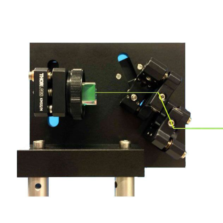

BOA单棱镜超短脉冲压缩器原理简介:
      我们使用一个精确制造的角立方体回反射器,将光束精确地反射回来,并与进入它的光束平行。而且,它会反转光束,因此不必反转棱镜。这避免了二棱镜和四棱镜设计的所有失真(参见脉冲压缩教程)。另外,请注意,在调谐输入波长时,只需旋转一个棱镜角度,并且只需更改一个距离(棱镜角立方体距离)即可调谐GDD。更妙的是,因为棱镜和角立方体之间的距离是双通道的,所以BOA压缩器的大小是等效双棱镜压缩器的一半。这种简单性设计产生了一个更紧凑、更方便、无失真、更便宜的设备,而且效果很好!      BOA压缩器的另一个优点是,与所有其他脉冲压缩器不同,它可以用于宽带或窄带脉冲。棱镜脉冲压缩器的带宽受到在第二棱镜处(或在BOA的情况下,在通过单棱镜的第二次通过处)的角度分散光束的光束裁剪的限制。脉冲带宽越大,棱镜间距越大(即所需的GDD),这种裁剪的可能性就越大。传统的脉冲压缩器通过将其中一个棱镜插入或移出光束来调整GDD,并且始终以其最大棱镜间距运行。因此,设计一个传统的脉冲压缩器需要保证脉冲带宽和最大负GDD值。传统的窄带压缩器实现了较大的负GDD,但不能用于宽带脉冲。传统的宽带压缩器可以用于窄带脉冲,但它们只能实现有限的负GDD。另一方面,BOA通过平移角立方体来调整GDD,从而改变棱镜间距。这使得它可以同时在大间隔(GDD)下工作,用于窄带(<40nm)脉冲和宽带(>100nm)脉冲(需要较少的间隔和GDD)。因此,BOA是多功能的,可以用于许多脉冲。如果您目前使用的是窄带~100fs系统,但正在考虑使用宽带~10fs系统,则无需在两个不同的压缩器之间进行选择;一个BOA对两个系统都有效!见下文。
Swamp Optics的BOA单棱镜脉冲压缩器原理图
BOA单棱镜超短脉冲压缩器 VS 传统脉冲压缩器
      传统的棱镜脉冲压缩器在如下所示,光学几何结构中使用四个相同的棱镜:
传统四棱镜脉冲压缩器的原理图。粗箭头表示实现正确操作所需的对齐。调整对齐这些设备相对比较麻烦!
      不幸的是,如果没有完全对准,脉冲压缩器可能会引入自己的失真:空间啁啾和脉冲前倾。我们发现大多数脉冲都受到这些畸变的影响。为什么?不幸的是,当脉冲波长被调谐或输入光束有一点漂移时,所有四个棱镜都必须旋转以精确地保持相同的入射角(粗粉色箭头)。但是你也需要根据你的脉冲的啁啾量来调整GDD。不幸的是,GDD的粗调和精调是分开的。粗调GDD(这是您真正需要的)需要改变前两个和后两个棱镜之间的间距,保持它们精确相等(粗紫色箭头)。如果任何棱镜具有不同的入射角,则输出脉冲将具有时空畸变。因此,粗调是不实际的。所能做的就是微调,这是通过将棱镜移入或移出光束(绿色箭头)来实现的。
      与传统脉冲压缩机相比下BOA压缩器的工作范围。注意,与传统的脉冲压缩器不同,传统的脉冲压缩器通过将棱镜移入和移出光束来调谐GDD,BOA可用于宽带和窄带脉冲。这是因为它通过移动角立方体来调整GDD,有效地改变了多棱镜设备棱镜之间的距离-这在标准设备上是不可能的。
