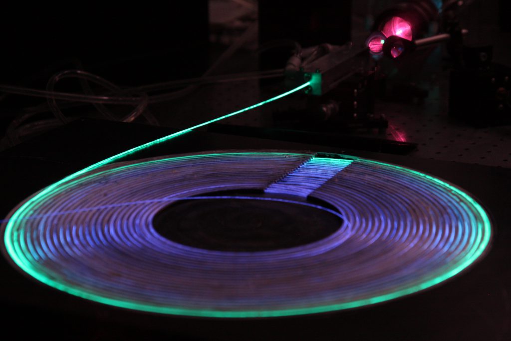

      T-DCF锥形光纤增益模块TGMA-PM采用专利保护的保偏掺镱锥形双包层光纤技术(T-DCF),使用客户提供的自由空间光学器件,外界自由空间光通过光纤抛光斜面泵浦进光纤。在泵送过程中光纤需要冷却,散热器和水冷式光纤固定块可作为附件提供。光纤的薄输入端是单模光纤,输入端有一个集成包层模式剥离器(CMS)。

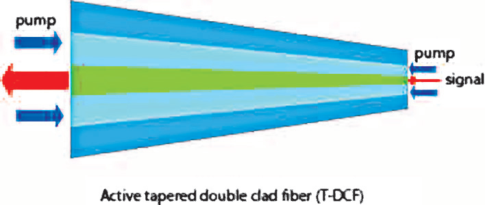

       T-DCF锥形光纤技术:
       T-DCF 是一种纤芯掺杂稀土元素(Yb、Er、Tm 等)的光纤,它被用作高功率放大器(CW和脉冲)中的增益元件。T-DCF 的纤芯和包层直径沿长度平滑变化。通常选择核心参数(直径和数值孔径),使得基模仅在 T-DCF 的狭窄部分得到支持。
       在宽边,T-DCF 具有更大的纤芯直径(通常在 50 到 200 μm 范围内),而模式和光束质量 (M 2 ) 与窄边相同。因此在有源 T-DCF 中,实现一种独特情况,当只有一个基模在核心传播时,数百个模式可能存在。因此,有源光纤的锥形仅允许在直径为几十微米的多模芯中实现基模的激发和传播。
有源T-DCF优点:
- 大模场直径(高达 100um)导致光纤激光器和放大器的非线性效应(SRS、SPM)阈值显着增加;
- 大型包层泵浦吸收(通常超过 20dB),这使得放大器(激光器)更短,从而额外(与传统光纤相比)增加了非线性效应的阈值;
- 由于纤芯直径的调制,对受激布里渊散射 (SBS) 具有免疫。

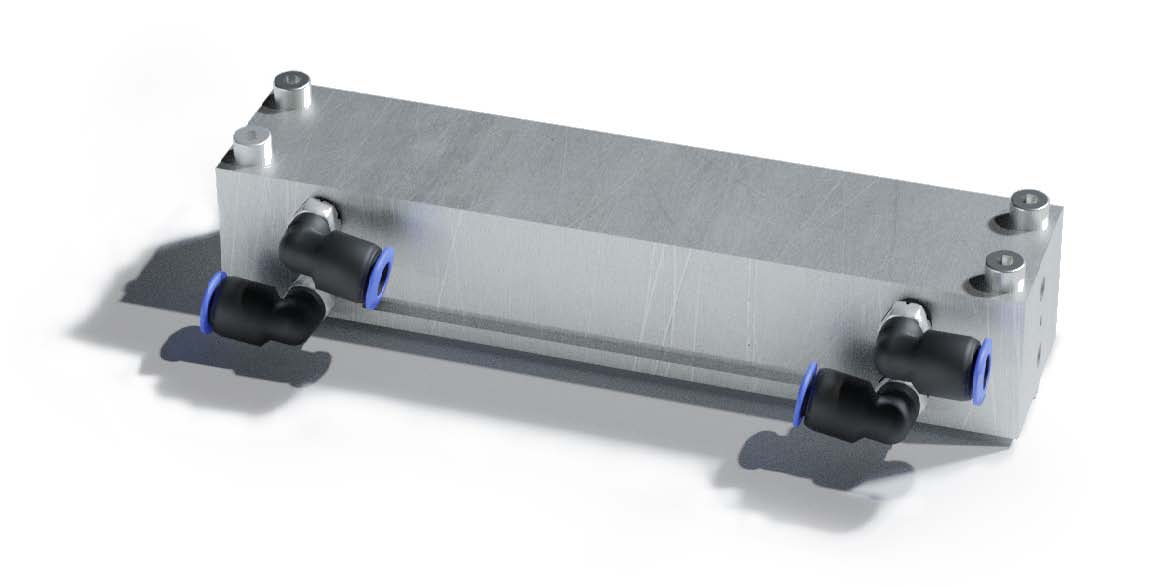

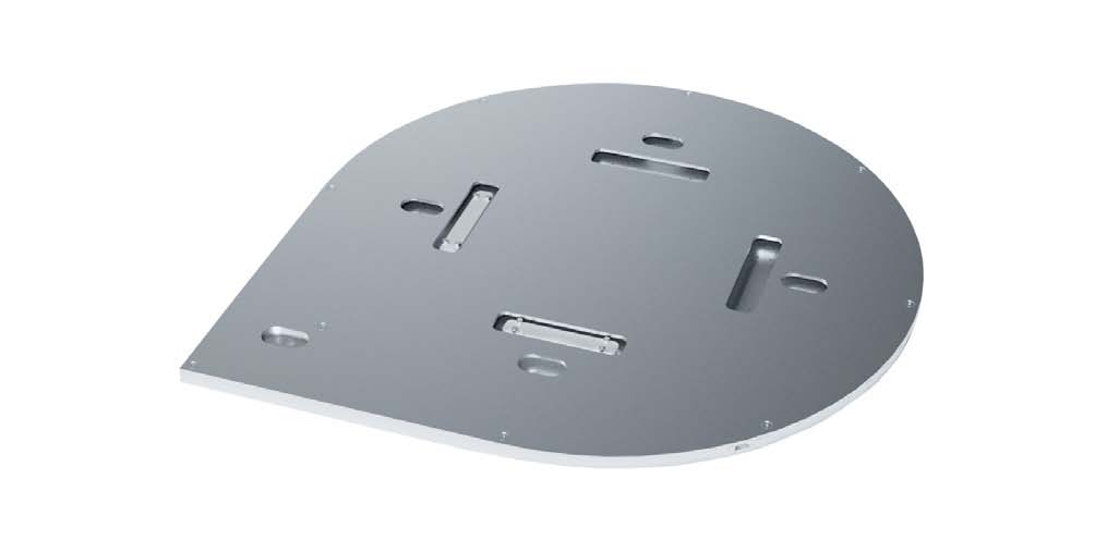

T-DCF锥形光纤增益模块TGMA-PM附件:
SPGM-PM 模块提供多个附件,以帮助散热管理和所需自由空间光学元件的校准。
采用散热平台对T-DCF进行卷装,并对组件(CMS和拼接保护器)进行安全安装。 对于大功率操作,散热平台需要安装在主动冷却的外部散热片上。
光纤水冷保持块可以直接水冷T-DCF的面端,在泵送时热负荷最高。 这种光纤支架可以很容易地安装在平移台上,使校准过程更容易。
