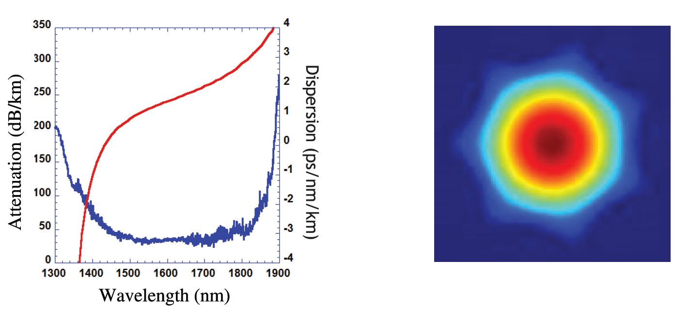

反谐振空芯光纤ARF典型衰减和色散:
