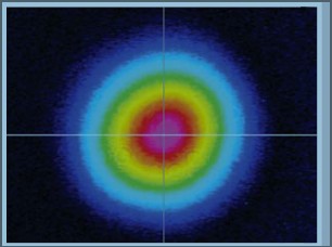

在两个方向穿过30 mm厚度的BragGrate™ Pulse后的输出光束形状
