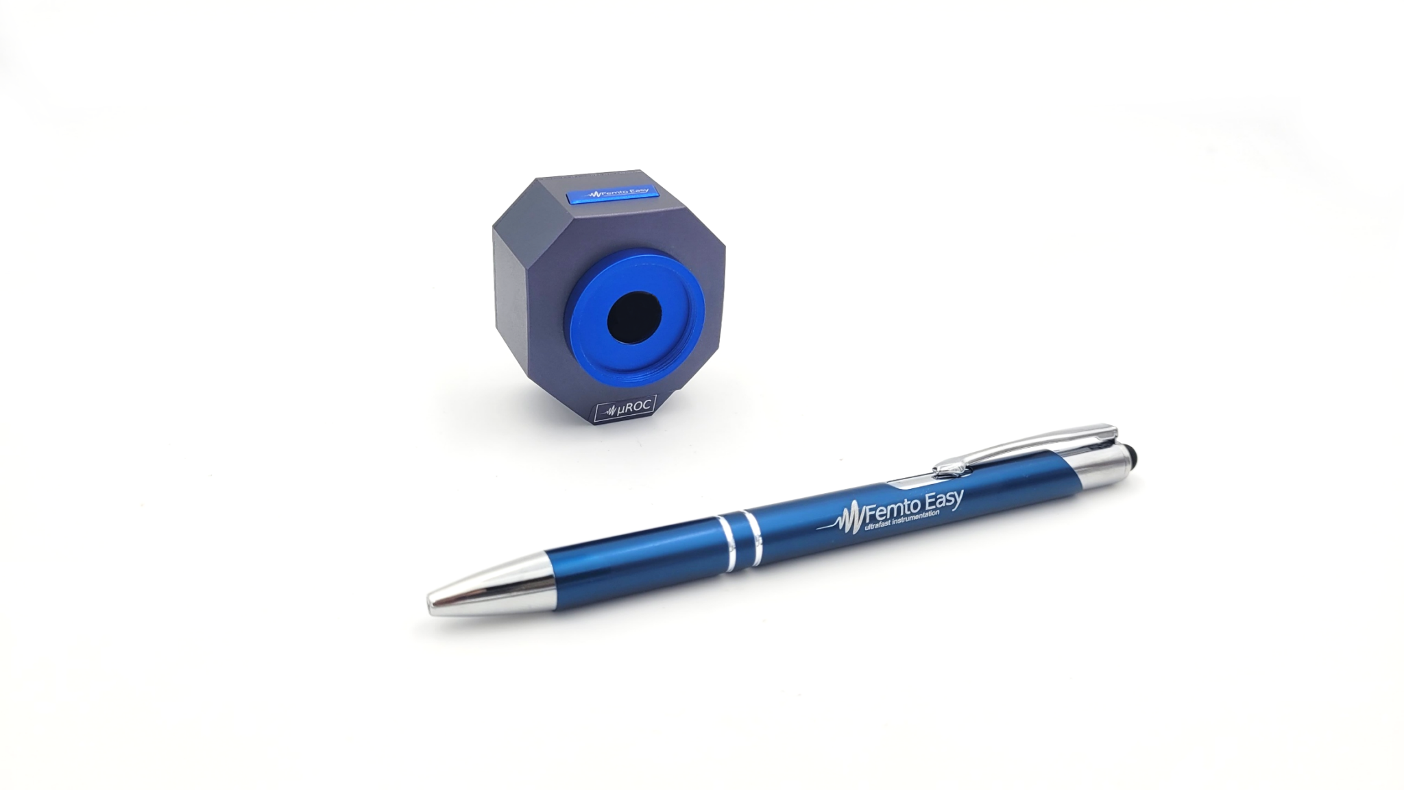

µ-ROC紧凑型单次自相关仪
产品简介
         µ-ROC紧凑型单次自相关仪基于超紧凑和强大的集成配置,µ-ROC将ROC概念发挥到最大限度,可在极小的外壳内测量单发自相关轨迹。基于Femto Easy先进的创新技术和多年的单发超快仪器经验,目前µ-ROC可作为OEM直接集成到激光头或激光系统。
         µ -ROC标志着不折不扣的紧凑尺寸新时代的开始。它以其微型外形和高品质工艺给人留下深刻印象,并将自相关测量直接用于机器、激光、医疗设备和任何空间狭小的地方。
长度:40x45x30mm
